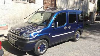

Hallo,daß ist unser Doblo Malibu gerichtet im Oldschoollook und mit Dodge Emblemen,da wir US Carfreaks sind.

Hallo,ich möchte mich mal kurz vorstellen,ich komme aus Aach am Bodensee und habe meiner Freundin einen Doblo Malibu hergerichtet,da sie für ihr Restaurant ein geräumiges Fahrzeug braucht.Wundert euch nicht,wenn ihr nur Dodge Zeichen an dem Auto findet,da ich sonst in der Amiscene bin weshalb auch mein Name V8-Harry ist.Habe schon ein paar Probleme,weshalb ich dem Forum beigetreten bin.Keine Sorge,Chrysler und Fiat sind ja nun zusammen.
