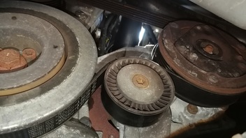

Ach ja bei Bild 1 unter der Lichtmaschine ist die Spannrolle, einfach mit nem Ringschlüssel über die Schraube hoch drücken
und einen 5 Bohrer durch die kleinen Ösen links unten schieben,kann man glaube ich auch gut erkennen den 5 mm Bohrer auf dem Bild. So ist die Spannrolle entlastet für den einbau.Ist echt nur ne Sache von 10 Minuten.

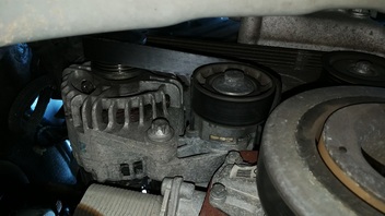

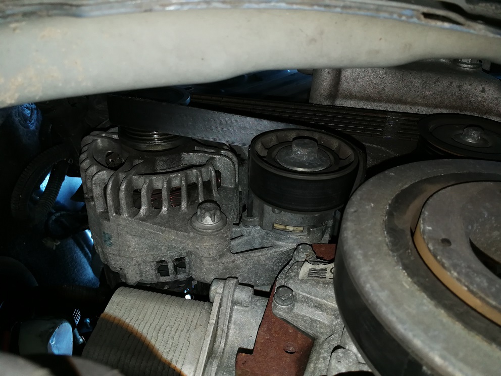

Moin,
ich hätte da 2 Bilder, hoffe die helfen dir weiter.
Ist zwar Bj 09 meiner aber das wird schon passen.
Hatte ich noch auf dem Handy vom wechseln im Sommer da meiner auch rissig war.Gruß Andreas
