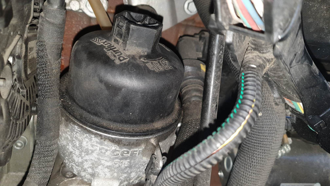

Von nem Kumpel nen 27er Ring geliehen und mit
dessen Kröpfung von der richtigen Seite hat es gerade so gereicht.
Gefühlte 100 mal neu angesetzt, aber zum Erfolg gekommen.

Hi, ich kann das Ölfiltergehäuse an meinem 2016er Scudo 2.0 D Multijet 128PS / 94KW sehen.
Aber es befinden sich dicke starre Schläuche im Weg. Scheint
unmöglich da mit einer Ratsche und Nuss ran zu kommen. Gibt es hier
einen Trick?
Vielen Dank
