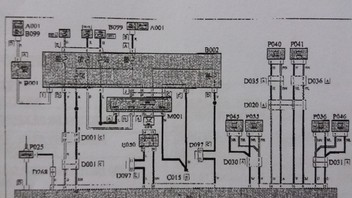

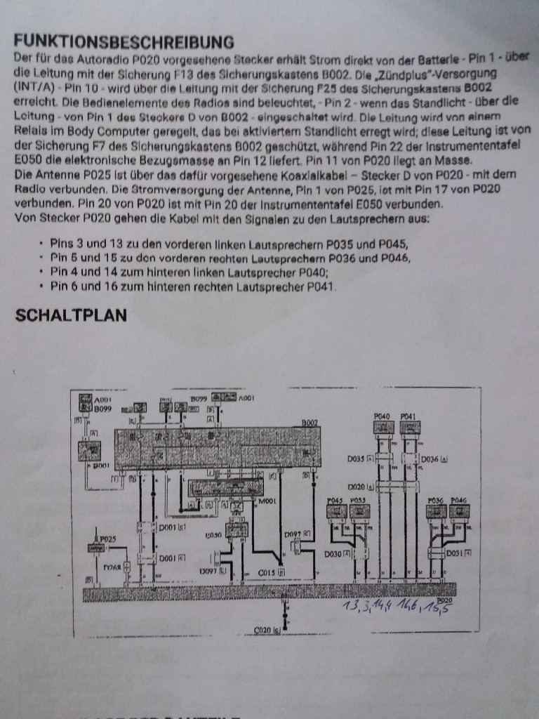

Ich habe mir die benötigten Schaltpläne organisiert und soweit auch alles angeklemmt.
Das Radio schaltet sich bei "Zündung EIN" an und dann auch wieder aus bei "Zündung AUS". Allerdings kommt kein Ton aus den Boxen.
Kann mir da vielleicht jemand helfen? Bin dankbar für alle Antworten!
