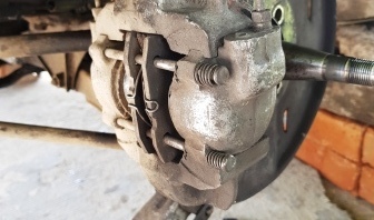

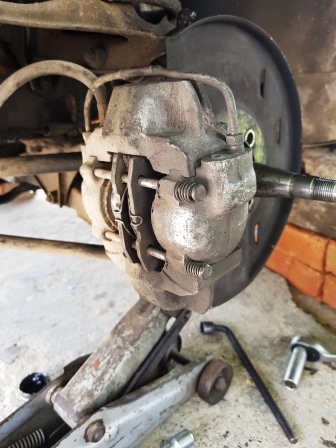

Zum Problem. Bremse vorn ist eine Scheibenbremse mit Festsattel. Alle 125 die ich mir dort angeschaut habe, haben diese Bremse. hinten unterschiedlich. je nach Baujahr Scheibe oder Trommel.

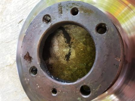

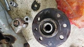

Auf dem Bremssattel steht leider nix. Leider sind keine Ersatzteile für diese Bremse auf der Insel zu bekommen, und ich weiß nicht was das ist. Scheibe ist größer als die im europäischen 125. Es passen die Klötzer vom Lada zu 100% ebenso das Radlager. Die Scheibe hat Gewinde für die Radbolzen und die Nabe wird auf die Scheibe geschraubt. Kann mir irgendjemand sagen was da verbaut wurde?
