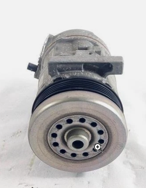

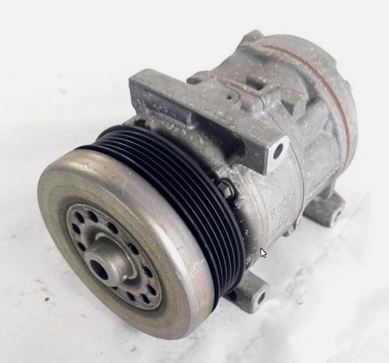

Der Klimakompressor hat keine Magnetspule, die optisch ersichtlich ist.
Es handelt sich hierbei um:
ZitatEin Klimakompressor ohne Magnetkupplung, auch "kupplungslos" genannt, ist ein Kompressor, der permanent durch die Riemenscheibe angetrieben wird
