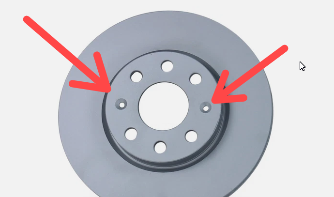

    Rechts ist mir aber aufgefallen, dass von den zwei Halteschrauben der Bremsscheiben eine abgerissen ist und die zweite gar nicht gesetzt wurde. Mir ist natürlich klar, dass sobald der Reifen montiert wird, alles zusammen festgeschraubt wird. Der Mechaniker hat momentan keine Zeit, daher möchte ich versuchen den Fehler selbst zu beheben. Ich kenne mich auch gut mit dem Austausch der Bremsbeläge und Scheiben aus und bin auch in der Lage alles erneut zu zerlegen.

    Nein nicht die Radschrauben, die zwei Halteschrauben, was die Scheibenbremsen mit der Radnabe verbindet.
    In diesem Fall sind es zwei Schrauben. Es gibt aber auch Bremsscheiben, da ist nur eine Schraube vorhanden. Diese Schrauben sollen im Grunde nur verhindern, dass sich die Bremsscheibe verdrehen kann und so die Bohrung mit dem Gewinde nicht mehr übereinstimmt. Sobald die Räder montiert werden, wird alles fest zusammengeschraubt.

    Die neuen Bremsscheiben sind auch original verschweißt gewesen, sodass ich nicht von einem Rückläufer ausgehe. Aber ist egal, da ich jetzt insgesamt 6 neue Schrauben dafür da habe.
    Als ich das Rad ab hatte, konnte ich diese fehlende Schraube nicht selber setzen, da ich mir hierzu erst selbst solche Schrauben besorgen musste. Als Privatperson hat man solche M6 Schrauben mit Senkkopf nicht immer herumliegen.
