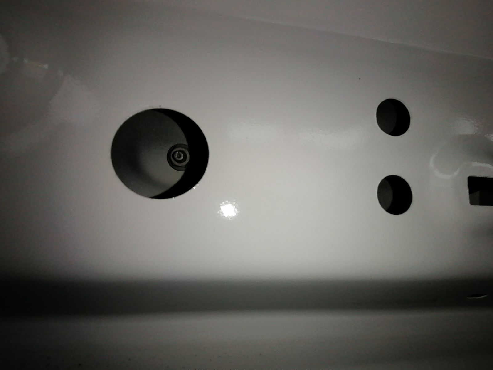

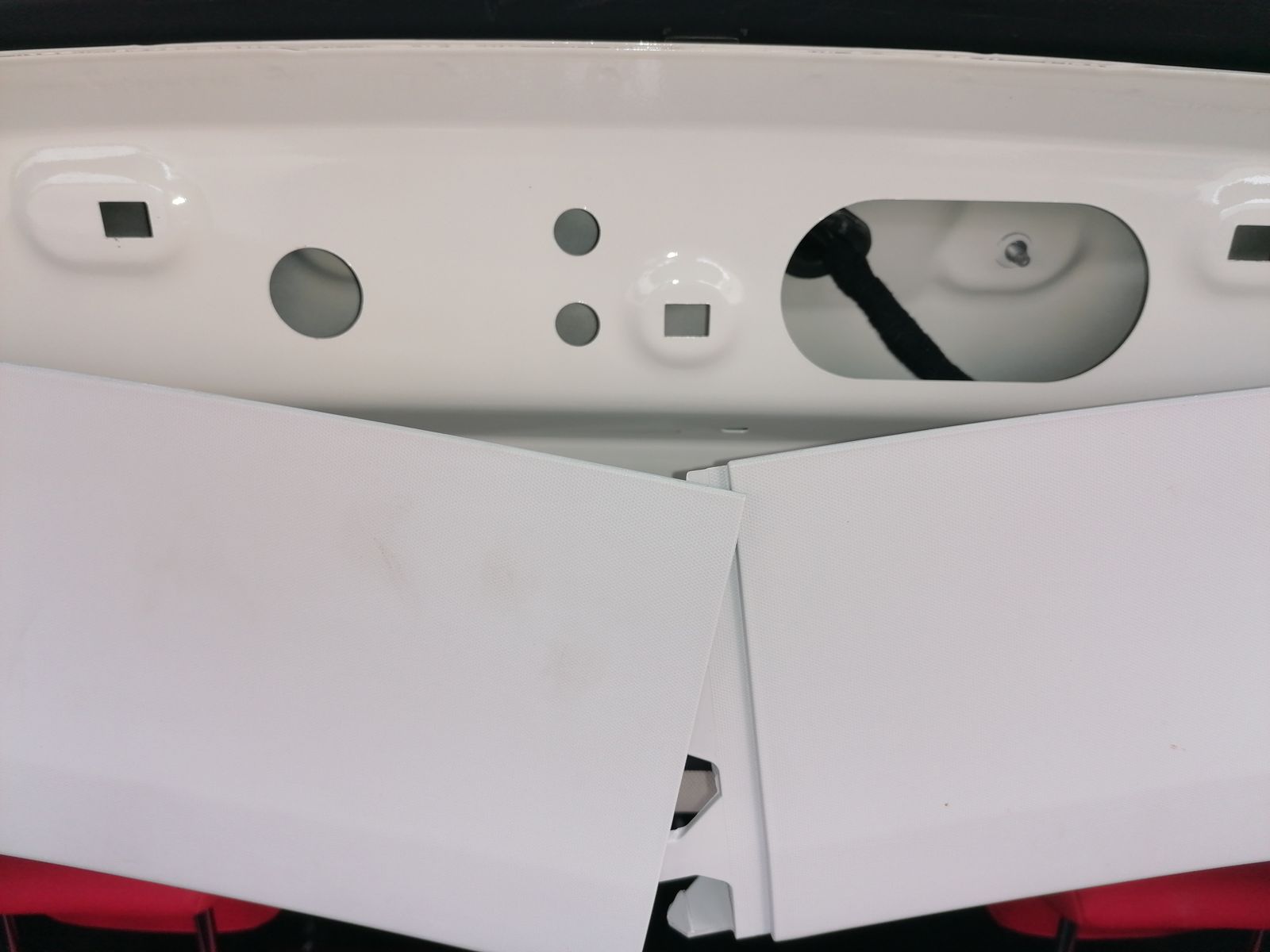

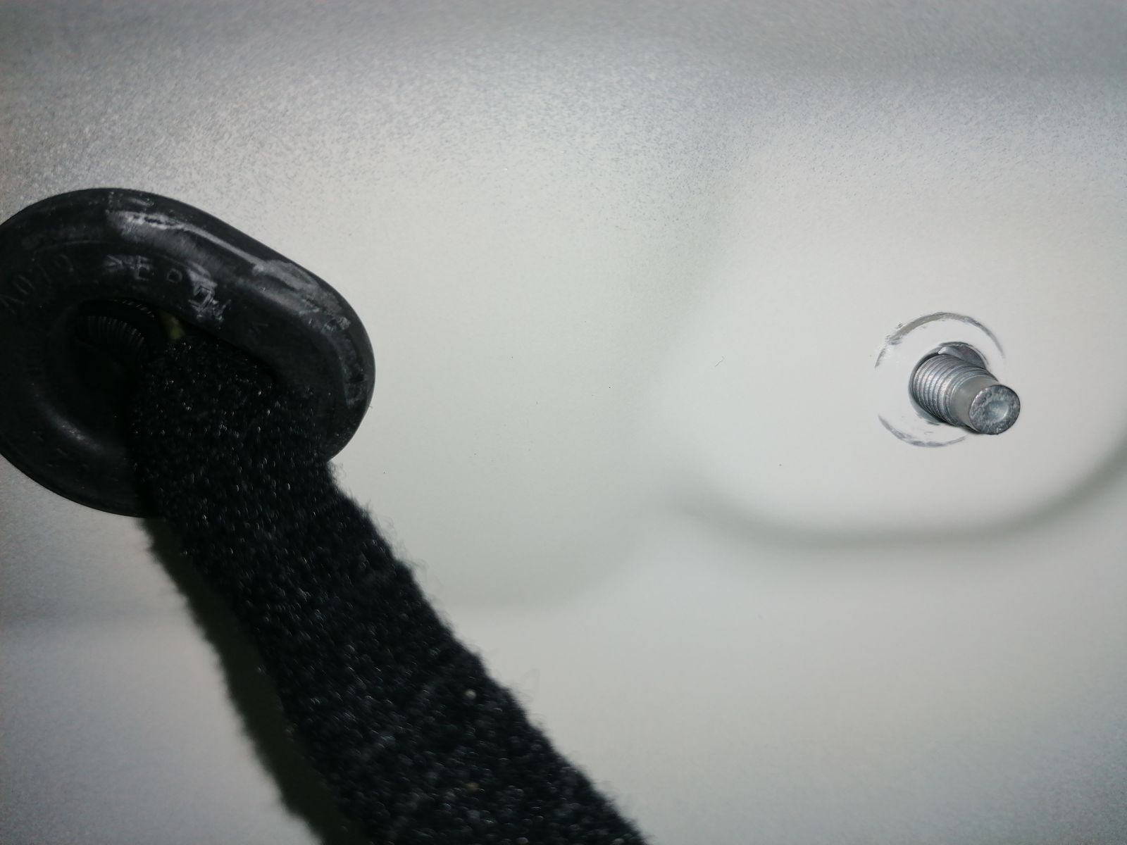

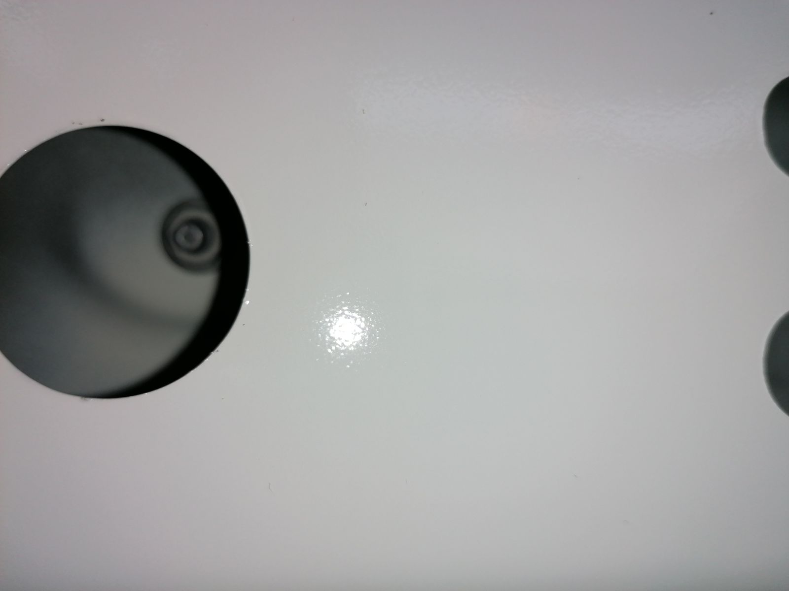

Bin am verzweifeln, bei meinem 500L ist die 3 Bremsleuchte defekt. Ich habe keine Ahnung wie sich diese wechseln lässt. Bin für jeden Tipp dankbar. LG
3 Bremsleuchte 500L
mit youtube probieren
gruß
Von Innen!
Die Zwei Kreuzschlitzschrauben von der Hutablagenaufhängung Rausschrauben.
Die Helle Innenverkleidung aus den Clipsrn Hebeln bzw Ziehen . Nun hat man Sicht auf Kabel und Schrauben für die Bremsleuchte.
Einbau natürlich Umgekehrt
Von Innen!

Der Ganze Spoiler Abschrauben? Da sind außen noch zwei 10er Schrauben zumindest bei unserem 500L.
