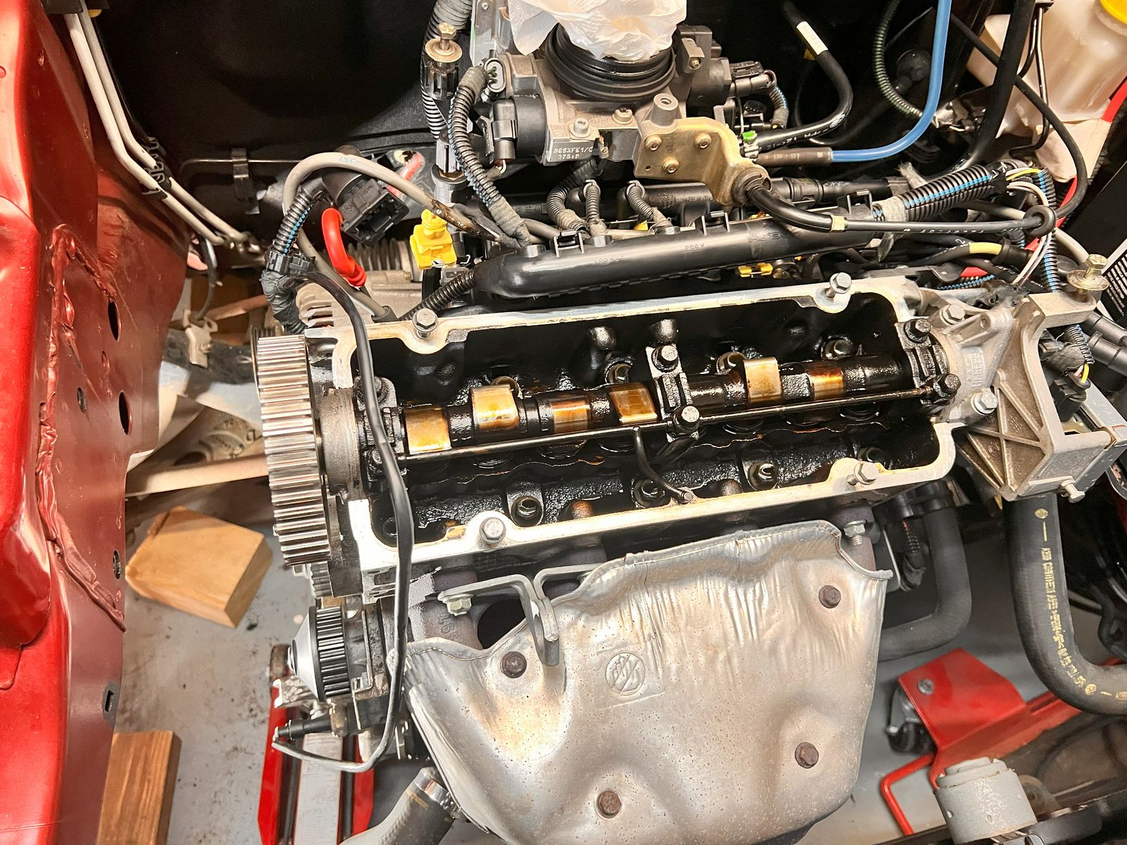

    Ok, also habe ich gestern den Zahnriemen, Wasserpumpe, Spannrolle usw. demontiert.
    Der Übertäter ist eine defekte, schleifende Spannrolle. Die Wasserpupe und auch der Zahnriemen sahen eigentlich noch sehr gut aus. (für das alter echt ok) Nebenbei habe ich noch schnell das Ventilspiel geprüft und für ok befunden.

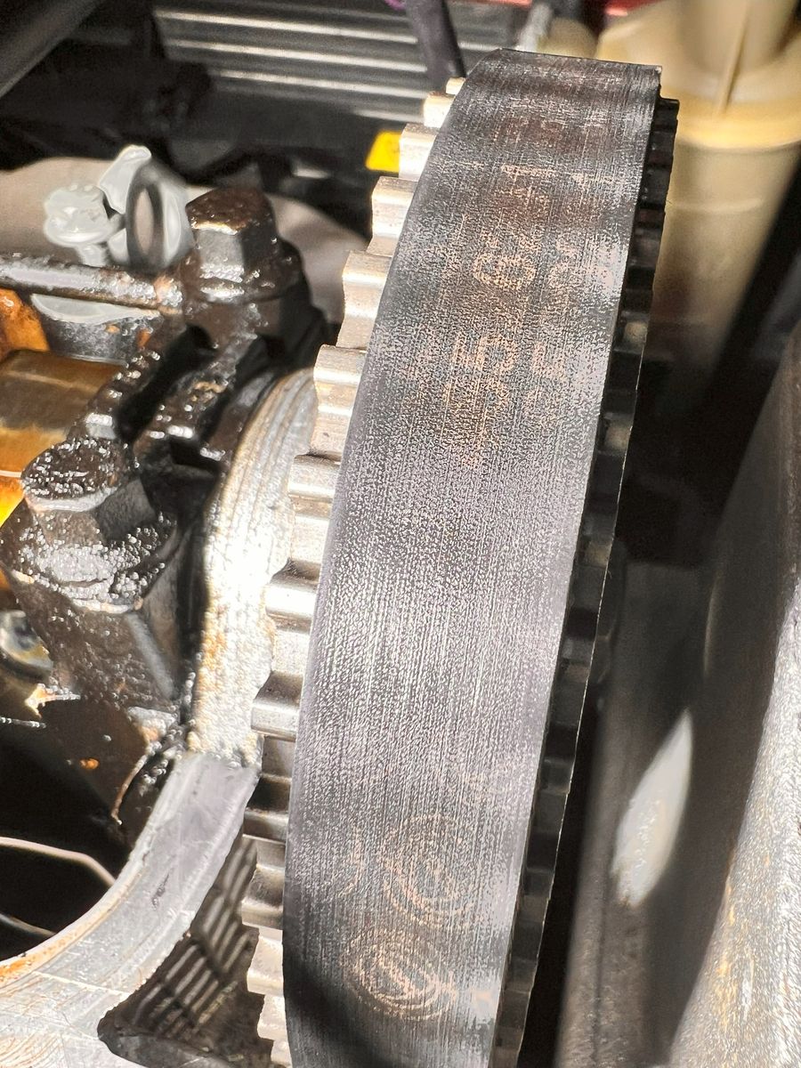

    Der alte Zahnriemen ist 15 mm breit und wird mit einer manuellen Spannrolle gespannt.
    Wenn ich aber jetzt im Netzt nach den Ersatzteilen suche ( Komplett Kit, mit Wasserpumpe usw.) finde ich nur Zahnriemen die 22 mm breit sind und teilweise sogar mit einer anderen Spannrolle (die mit der ablesbaren Zahnriemenspannung)

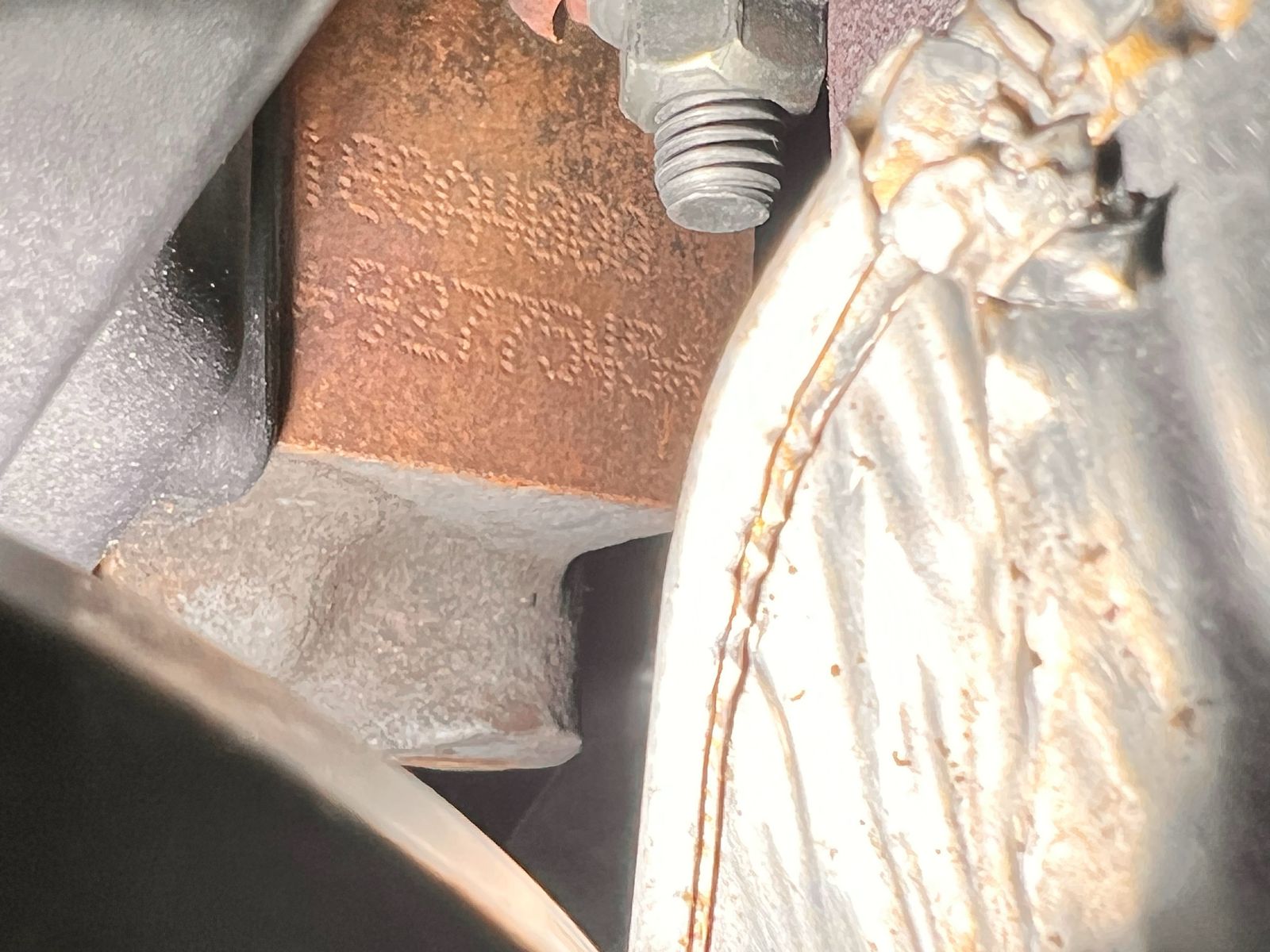

    Hier die Fahrgestellnummer: ZFA18800004022261
    Abgelesene Motornummer: 9277545
    188 A 4000
    Oder kann man den angebotenen breiteren Zahnriemen (22 mm breit) verbauen? Wurde da mal was geändert?
    Wenn ich nach der Nummer, die auf dem alten Zahnriemen noch zu erkennen war suche, finde ich wiederum das Kit mit 15 mm breite aber nur bis zu Motornummer 2533528

    Ich habe mir mal den Microfilm für Deinem 188er Punto angeschaut.
    Demnach gehört zu diesem Motor der Zahnriemen mit der originalen Teilenummer 46526291, also ebenfalls derjenige mit 15 mm Breite.
    Lediglich die Teilenummer für das NW-Zahnrad wurde 9/2000 einmal geändert, ansonsten sollte der o. g. Zahnriemen der richtige sein.
