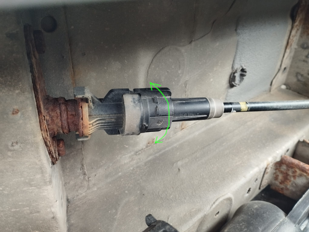

    ich muss an meinem Scudo Bj. 2011 die Handbremse nachstellen. Er hat hinten Scheibenbremsen. Im internet habe ich schon Tagelang gesucht, nichts gefunden. Es gibt unter dem Auto keine Einstellmöglichkeiten- Hoffe jemand zu finden, der auf Anhieb weiß wie das geht. Gruß Ernst

    Hallo BREMEN20VMAREA, Danke für den Tipp. Habe es herausgefunden! Unter dem Auto gibt es da wo der Zug an den Handbremshebel geht, ein größeres Plastikteil, wo die Hülle des Zuges durchgeht. Handbremse gelöst, das Teil etwa eine Viertel Drehung gedreht (geht nur in 1 Richtung). Es macht laut "klack", das Teil wieder in die alte Stellung - Handbremse = eingestellt :love::thumbup:Sache von 10 Sekunden!!! Gruß Ernst
