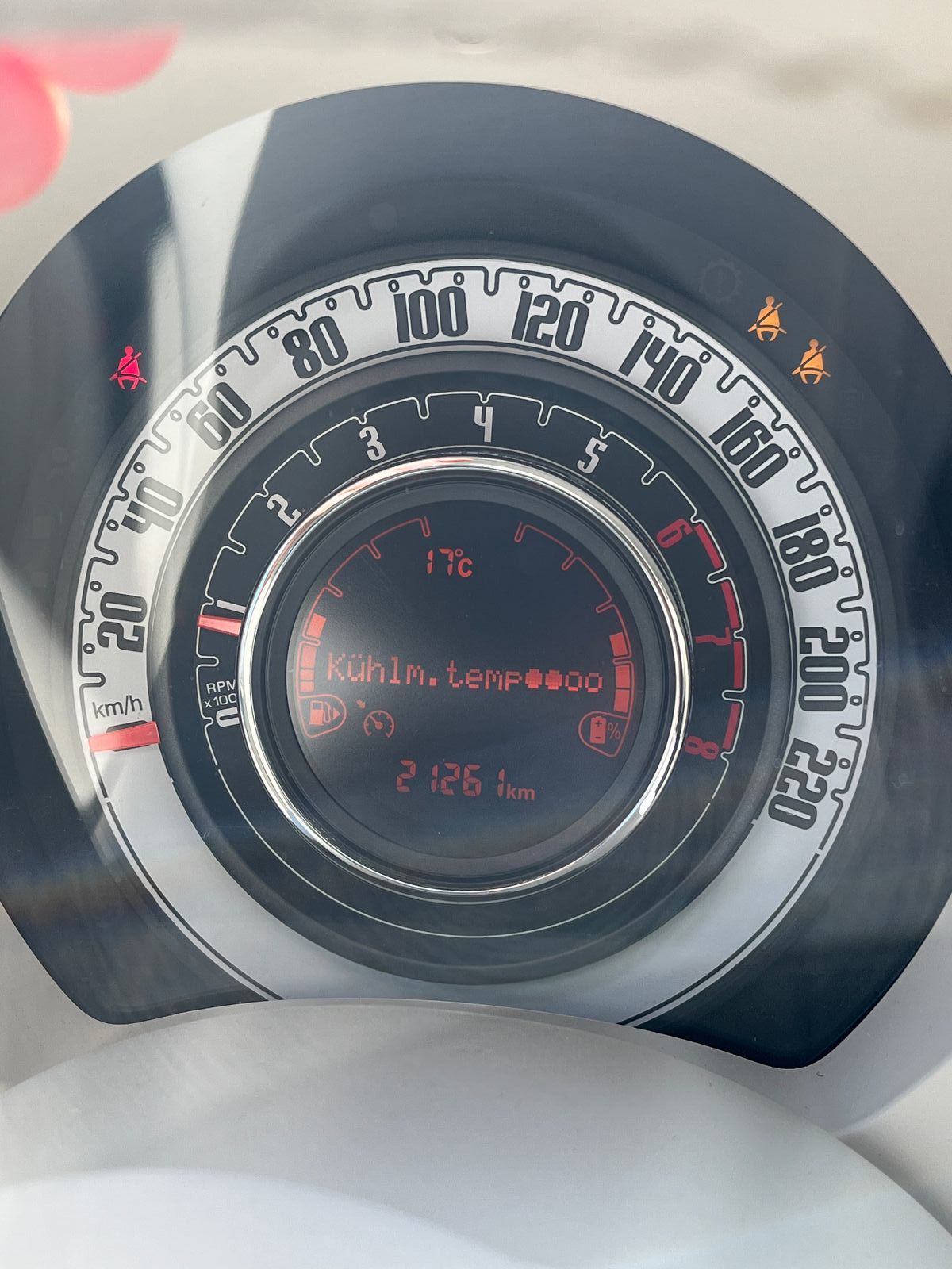

    Mein Fahrzeug Modell ist ein Fiat 500 Hybrid (Sondermodell Cabrio, Irmscher) - Leasing-Fahrzeug.
    Gestern erschien in der Cockpit-Anzeige die Meldung (siehe Foto) Kühlmitteltemp und 2 von 4 "ganzen Punkten".

  • Kann es Sein dass man auf den Knopf am Rechten Lenkstockschalter kam?
    Die Anzeige kommt bei meinem Panda Hybrid ( exakt gleiche Technik) wenn man von "Trip A" zu "Trip B" wechselt. Quasi als Trennung.
