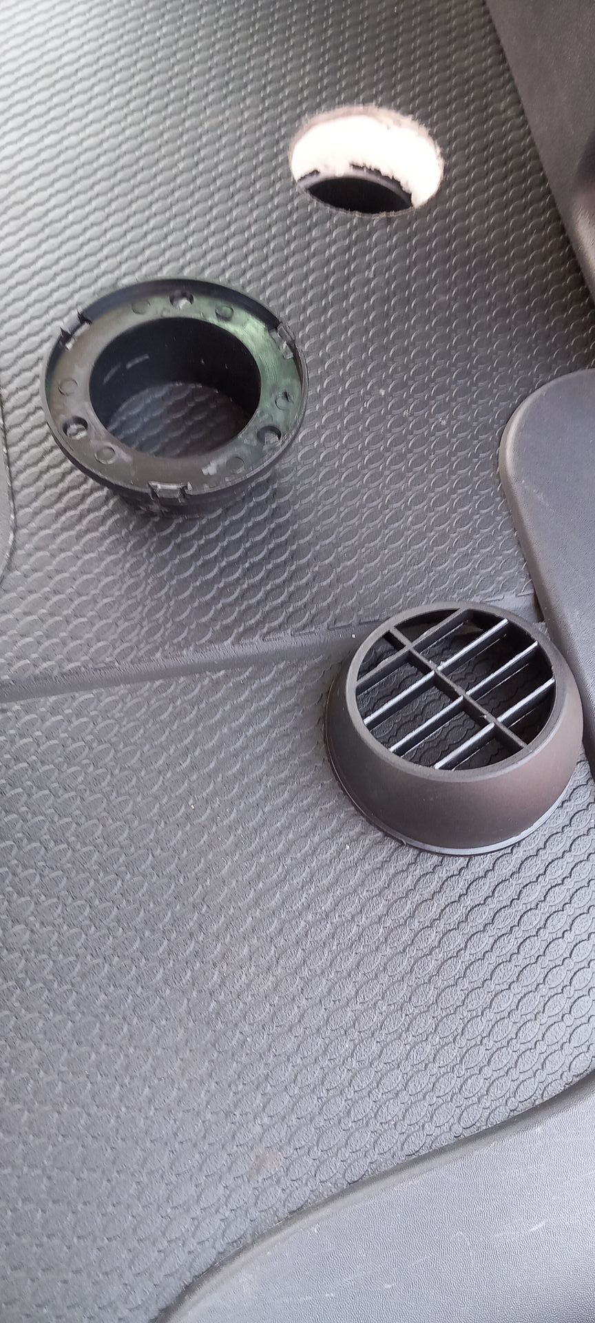

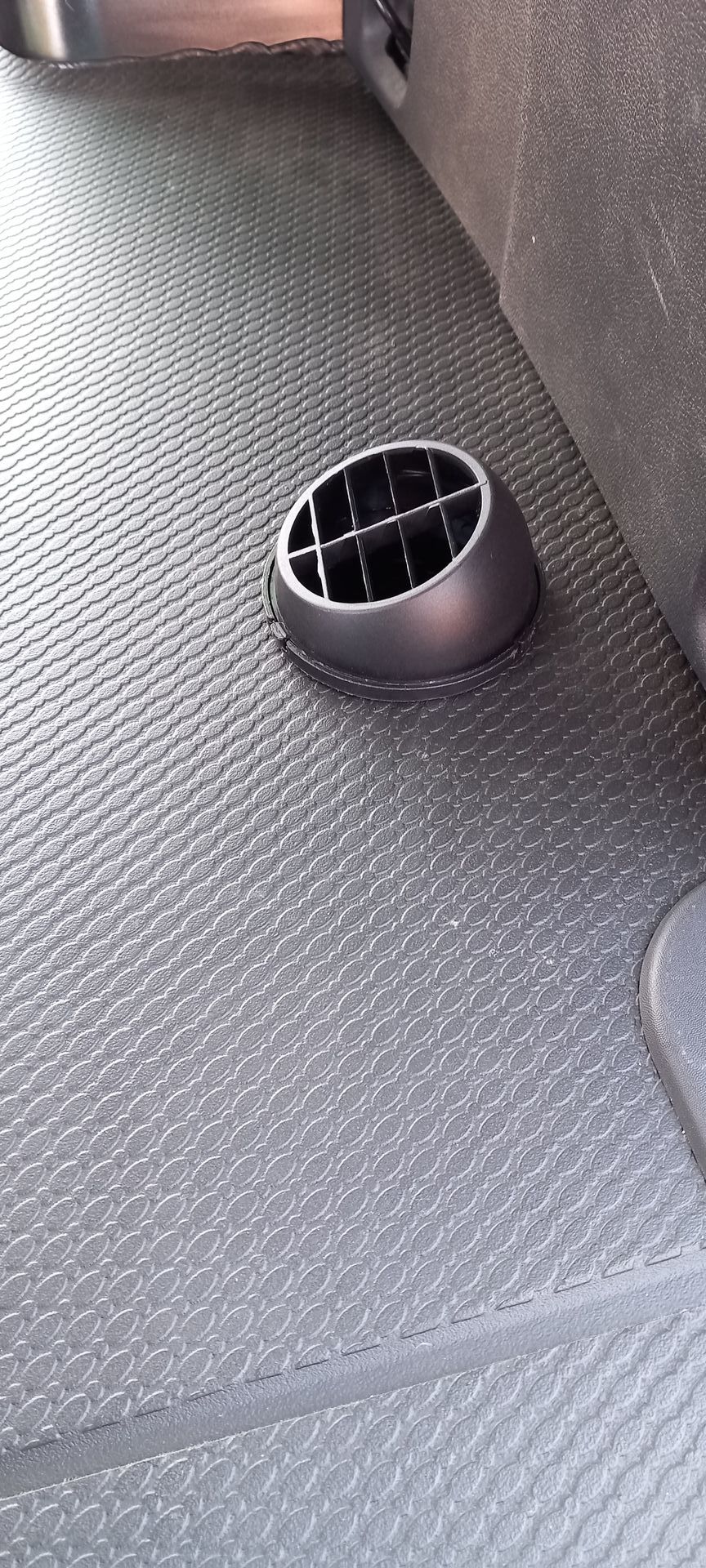

Moin, so ich habe fertig,,,fast ,,,,, die Airtronic d2 ist "Unterflur" unter der linken Schiebetür in einem Alukasten montiert..habe mich für Frischluftansaugung entschieden..das heistnur ein 63er Loch inden Unterboden bohren / fräsen
für die Warmlufteinlass +ein vorhandenes Loch ( Platikdeckel ausdrücken ) nutzen für die Elektrik..vorher natürlich ALLE Sitze +die Bodenabdeckung raus.
Bis hier waren es ca. 4 Std mit 2 Leuten die schrauben können .
Ich hab die elektric in 2.5 er Kabel nach vorn unter den Fahrersitz zur 2ten Batterie nur auf dem Blech verlegt ..mein Bodenbelag ist weich von unten
..da trägt nix auf !
Bedienteil + Wärmefühler sind auch auf der linken Verkleidung verbaut ( simpel + einfach ) Sicherungsträger mit 2 oder 3 Sicherungen ...ich hab Plus + Masse für die Heizung jeweils über ne 20 A Sicherung + ne 5 A für die Regelung verlegt ...da kann nix kokeln,,,falls mal was hakt
