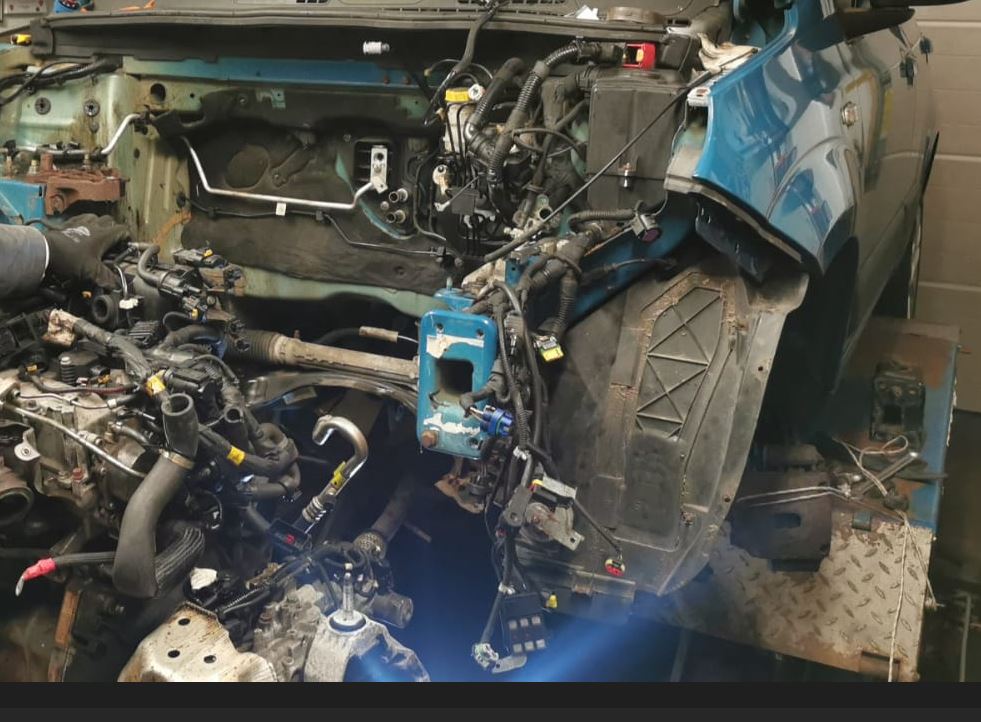

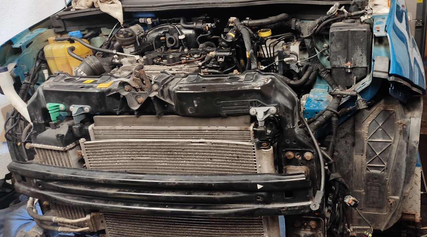

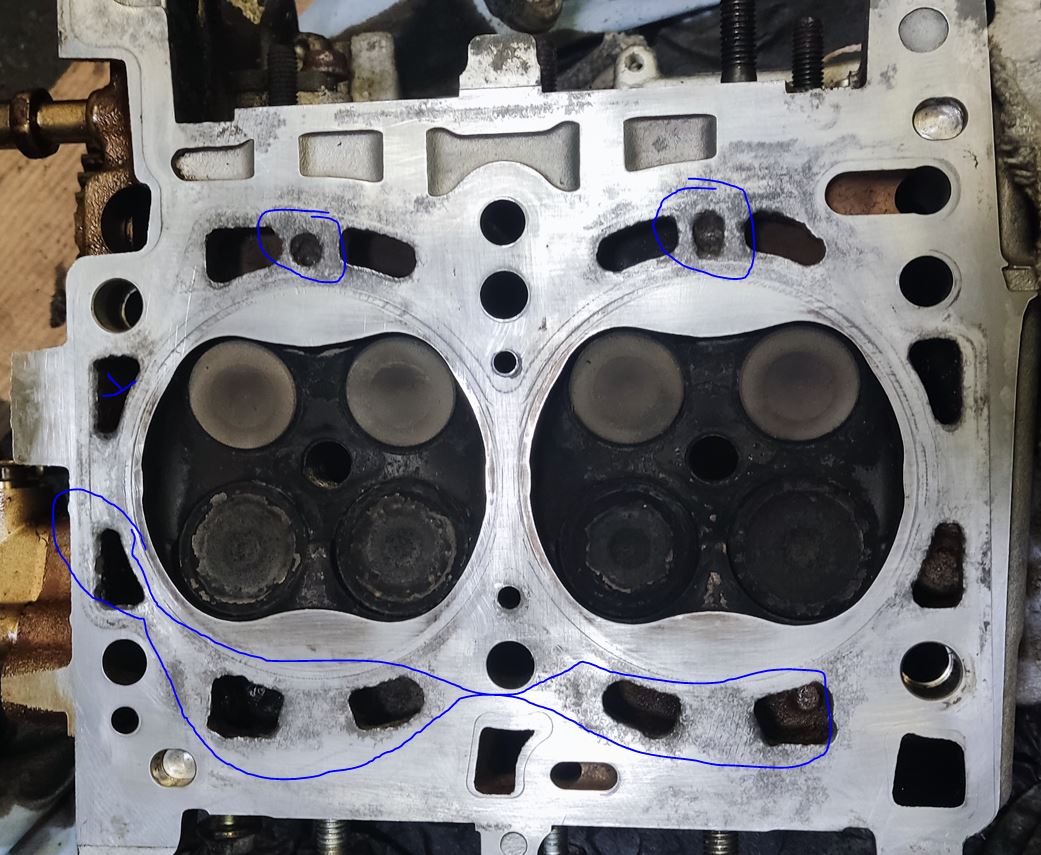

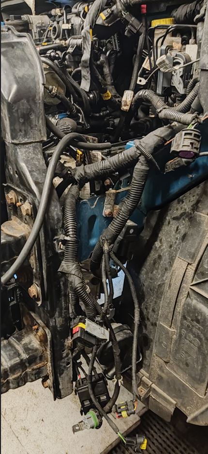

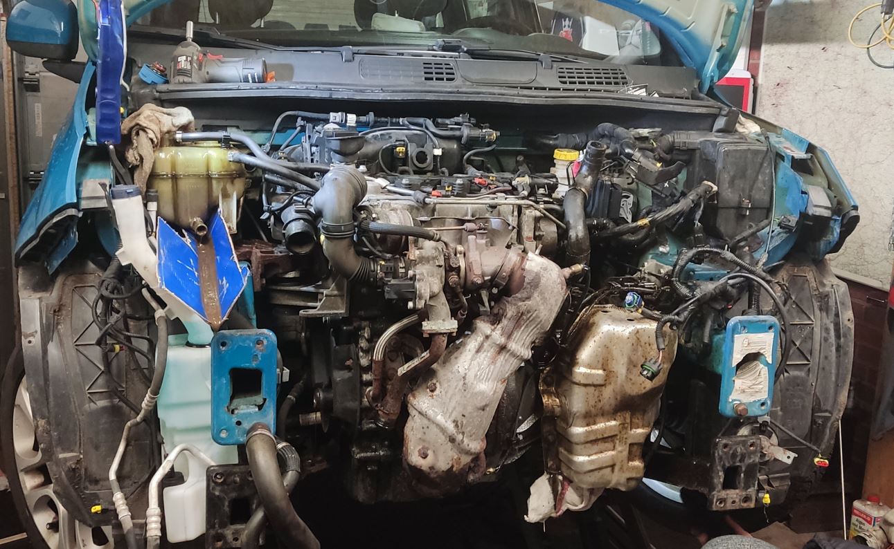

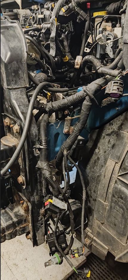

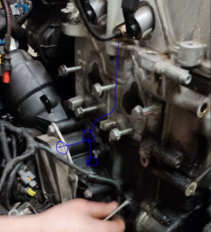

  • Moin Moin liebe Gemeinde, noch einmal vielen Dank an Uwe (für den Tipp), habe es bisher noch nicht in Anspruch genommen, weil am Tag des Tipps mein Nachbar mit dem originalen "Werkstattprogramm" per Laptop um die Ecke kam :)
    Damit alle was davon haben, gibt es ein paar Bilder und Worte zu der Aktion "Blaue Lagune"

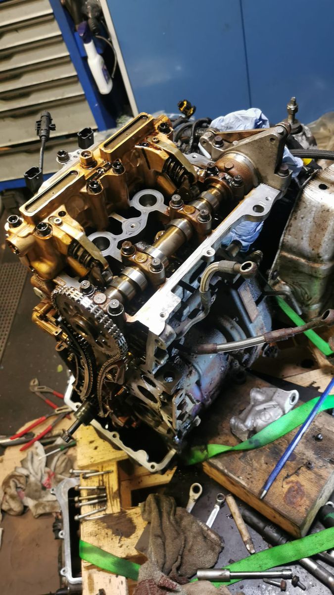

  • und dann ging es gestern Abend zur Hochzeit, Kollege Kopf und Rumpf tanzen wieder zusammen :)
    Anschliessend Feierabend, Fortsetzung folgt

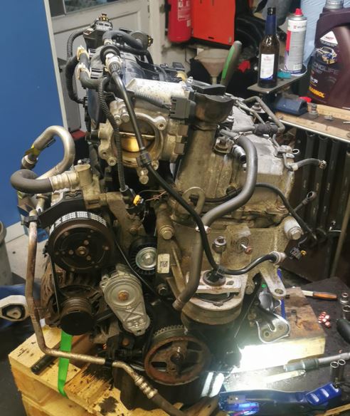

    Derzeitiges Resümee: was muss man so viele komplizierte Sachen montieren, die einem das Arbeiten an diesem Motörchen so extrem erschweren.
    Selbst die Demontage des Motörchens, einfach mal den kompletten Vorderwagen zerlegt, sowas sollte verboten werden. ;(
    Wenn ich an meinen alten 126er:love: zurück denke, Motor am Nachmittag mit einfachstem Werkzeug und einem Wagenheber ALLEINE getauscht.

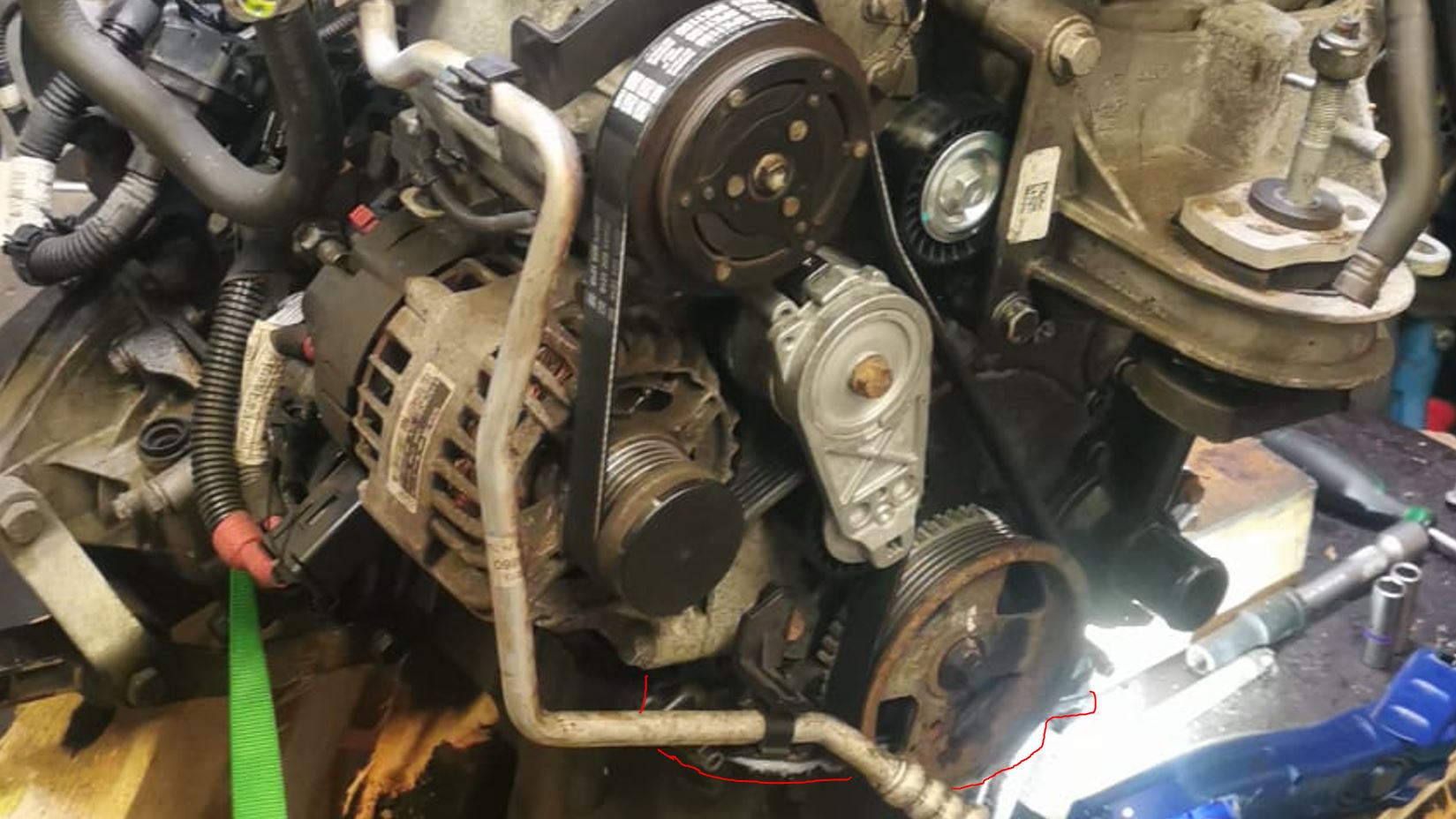

  • Guten Morgen, ein weiterer Abend im Kreise rostiger und öliger Schrauben :023:
    Wahrscheinlich konstruieren die Autohersteller in ähnlicher Weise, aber die Ölwanne zu entfernen, damit der Steuerkettenkasten vernünftig abgedichtet werden kann, ist ja fast normal. Aber dazu muss man das Duallogic Getriebe demontieren:/- Wer denkt sich sowas aus?:S
    Durch das "Spiel" am Kurbelwellen-Konus-Steuerketten-Wahnsinn" (nie solche Konstruktion gesehen), waren die erforderlichen 2-3mm Spiel gegeben, damit man die Dichtmasse an seinen Ort bekam. Ich denke original war das nicht8o
    Somit konnte das automatisierte Schaltgetriebe an seinem Platz bleiben und die Ölwanne wurde auch nicht entfernt.

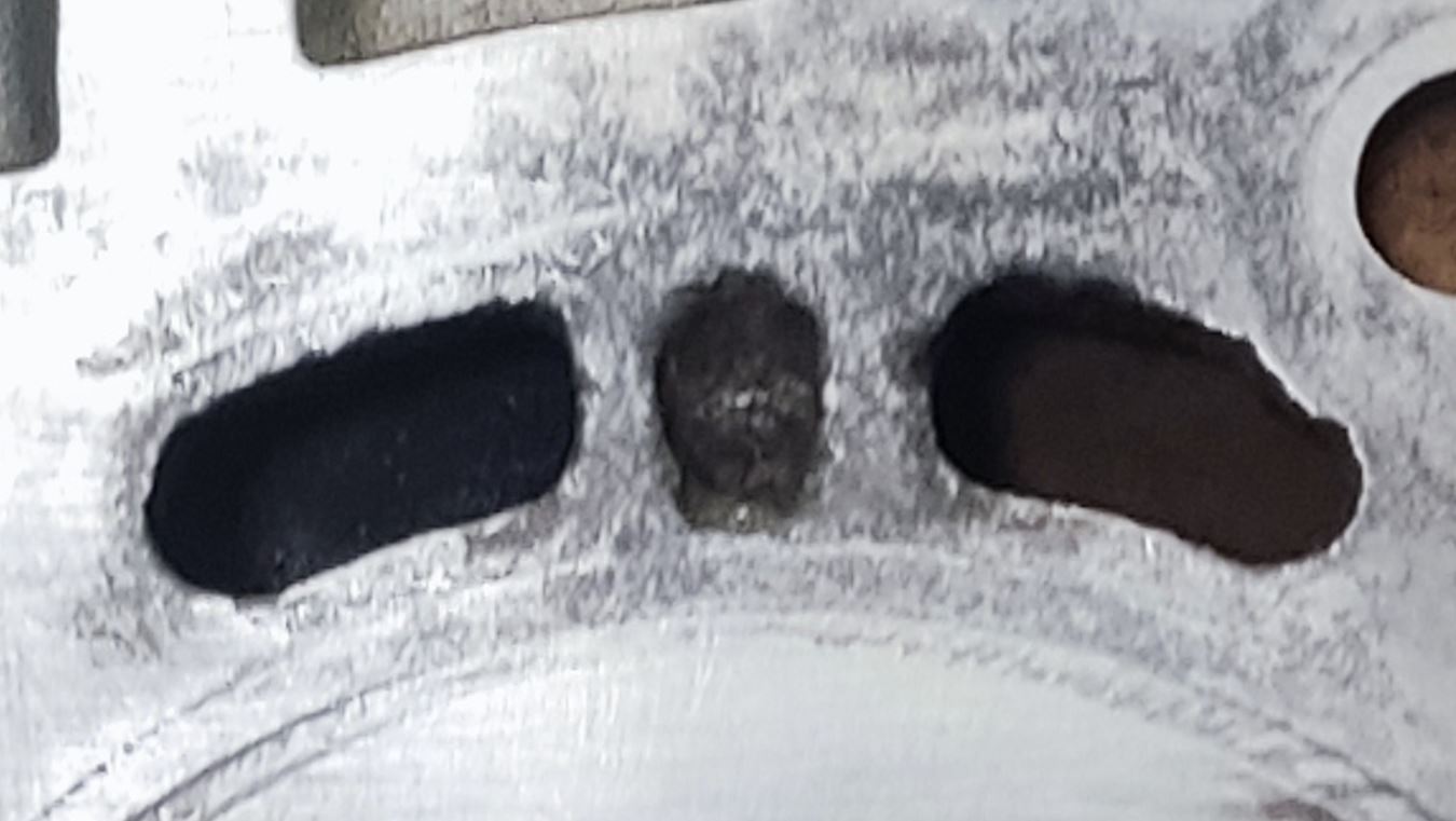

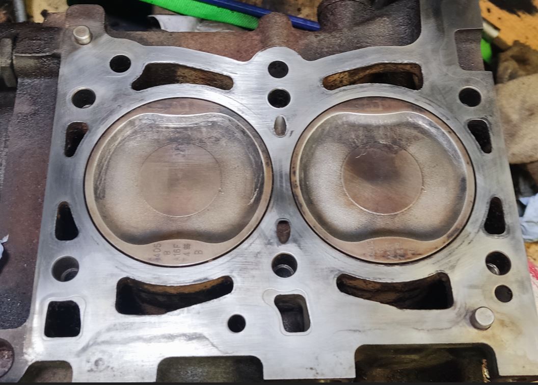

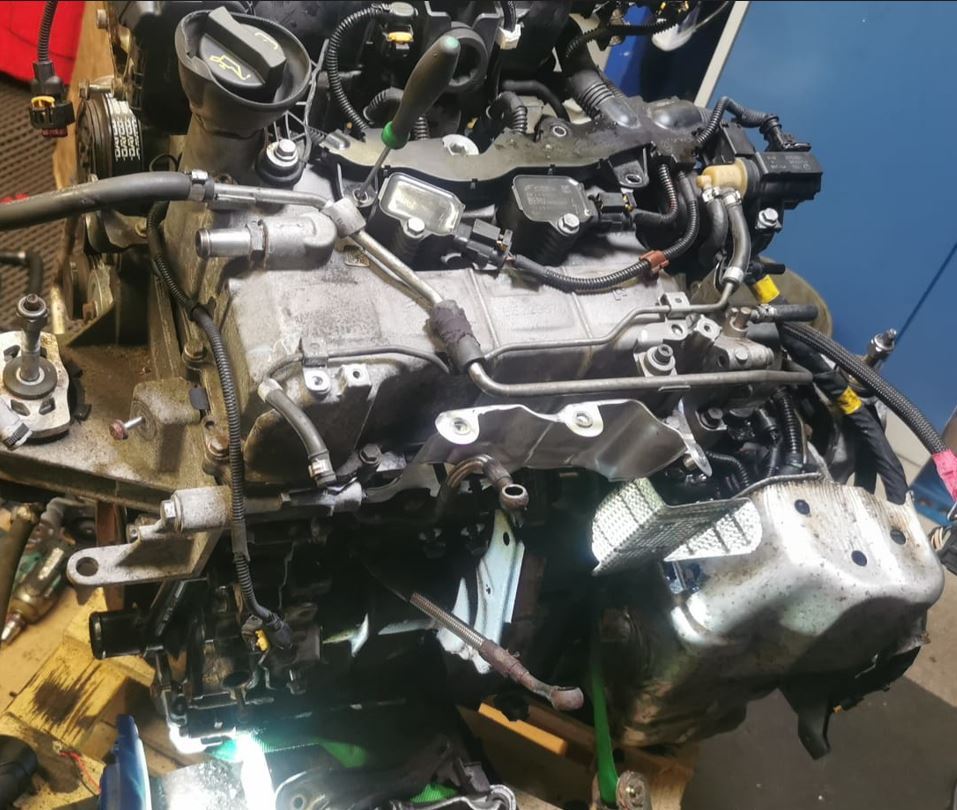

  • Die gute Nachricht, Motörchen macht wieder das, was er machen soll.
    Er dreht, ist jetzt relativ laufruhig, wenn man das von einem 2 Zylinder sagen kann. Vielleicht hätte man den Kopf einmal plan schleifen müssen, allerdings sah ich bei dieser 3-fach gelegten Kopfdichtung die Möglichkeit, etwaigen Verzug damit ausgleichen zu können.
    Jetzt wird noch einmal der Külwasserbehälter und Deckel getauscht, weil Haarriss im Behälter und im Deckel das Ventil kaputt.
    Das immer wiederkehrende Öl-Wassergemisch wurde mit Hilfe von fein zermahlenden Somat Tabs und ewiger Spülung/Absaugung fast komplett entfernt. Ich denke noch eine schlappe Woche, dann kann ich einmal komplett ablassen und erneut mit neuem Behälter auffüllen.
    Auch muss an dieser Stelle erwähnt werden, das eine derartige Reparatur bei diesem Auto (eigentlich) extrem aufwendig ist, möglicherweise hätte man das auch ohne Ausbau Motörchen hin bekommen, allerdings Mangels Platz eine noch viel grössere Schwierigkeit gebracht hätte. (u.a. passendes Werkzeug).
    Jetzt ist man um diese Erfahrung im Leben bereichert worden;), vielen Dank dafür.:S
    Ich hätte gerne Video´s geteilt, aber mp4 geht hier nicht.
    Meine Frau hat sich sehr über die funktionierende Reparatur gefreut und sie kann ihren automatisierten Hubraumriesen weiter fahren.
    Mit vorheriger Standzeit waren es 3 Wochen Ausfall, 2 Wochen Reparatur(nicht jeden Abend geschraubt)
    An dieser Stelle möchte ich mich bei allen Menschen:love: bedanken, die an diesem Projekt "blaue Lagune" mitgewirkt haben.
    Ohne euch<3 wäre dieses Projekt niemals zum Erfolg geführt worden.
    Ihr:* seid der alleinige Grund dafür, daß das Auto wieder fährt.
    Ich hoffe ihr hattet ein wenig Spaß/Unterhaltung beim Lesen und bei der Sichtung der Bilder gehabt.
