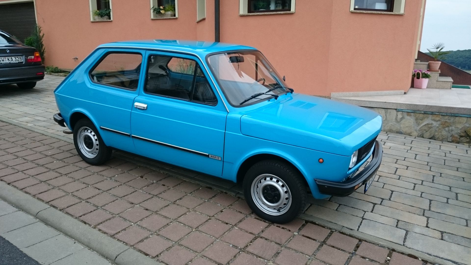

  • Hallo zusammen,
    bin neu hier und fahre einen Fiat 127 903 C, Blu adriatico (siehe Bild), 1. Hand mein Opa, vererbt an mich und immer noch ungeschweißt da im Süden Italiens gefahren. Mein Vater hat hier autofahren gelernt, ich durfte als Kind auch schon lenken, natürlich viele Fahrten ans Meer mit mir als Kind auf der Rückbank und jetzt sitzen dort mein Kinder und hoffentlich irgendwann deren Kinder.
    Zustand ist 2-, alles technische ist Neu von Kupplung, Zündanlage, Schläuche etc. etc.
    Es macht unglaublich spaß damit zu fahren und EIGENTLICH" möchte ich ihn so original belassen aber ein klein wenig verbessern wenn es rückrüstbar ist, sollte doch erlaubt sein :)

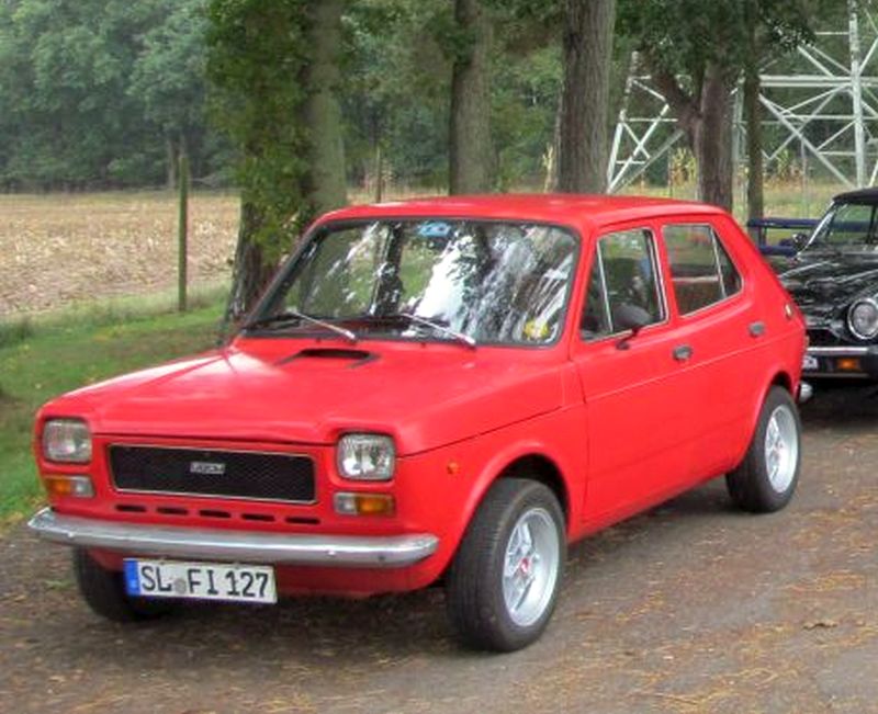

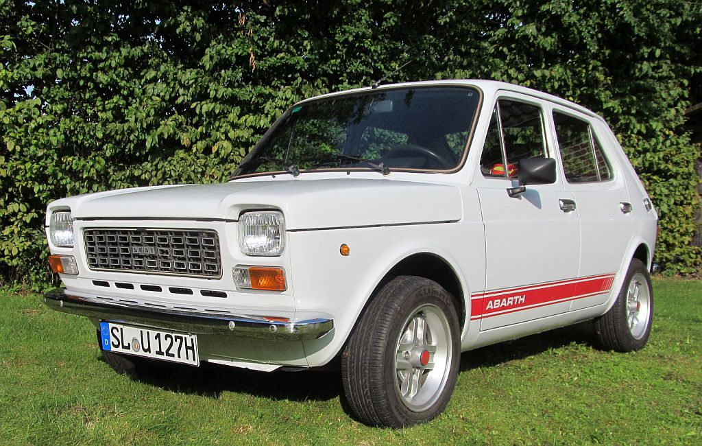

  • Dann würde sich vielleicht die Alternative 175/60-13 auf passenden Alu´s anbieten. Diese Variante musst Du dann allerdings auch eintragen lassen.
    Funktioniert auch ohne Nacharbeiten der Kotflügel und ist auch H-konform!
    Hier mal ein paar Impressionen aus meiner Garage:
