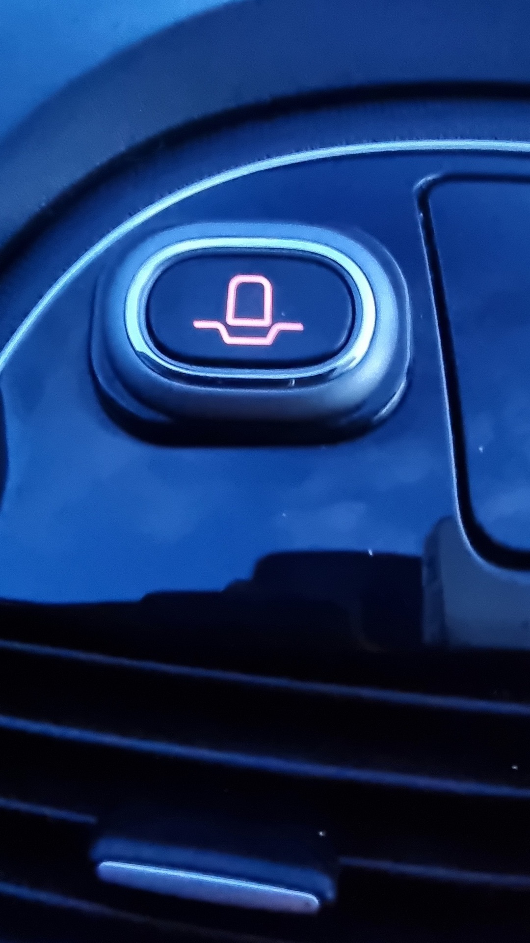

  • Hallo zusammen,
    meine Tochter hat sich einen Grande Punto gekauft und fragt sich, wofür ein großer Knopf im Cockpit ist. Das Handbuch schweigt dazu. Der Knopf befindet sich links vom Münzgeldfach und hat unten einen nach unten gebogenen Strich und darüber einen Rechteck mit oben abgerundeten Ecken, siehe Bild.
    Ich hoffe, mir kann in emand die Bedeutung und Funktion des Knopfes erklären.
    Gruß Ulf
  • Das ist die Navigationsvorbereitung.
    Da konnte man ein TOMTOM Navi mit einem Adapter anschließen, eher gesagt Einstecken ohne Zusätzlichen Kabelsalat.
    Das sah dann So aus und der ganze Spaß hat dazumal um die 450 Euro gekostet... also Adapter und Navi.
