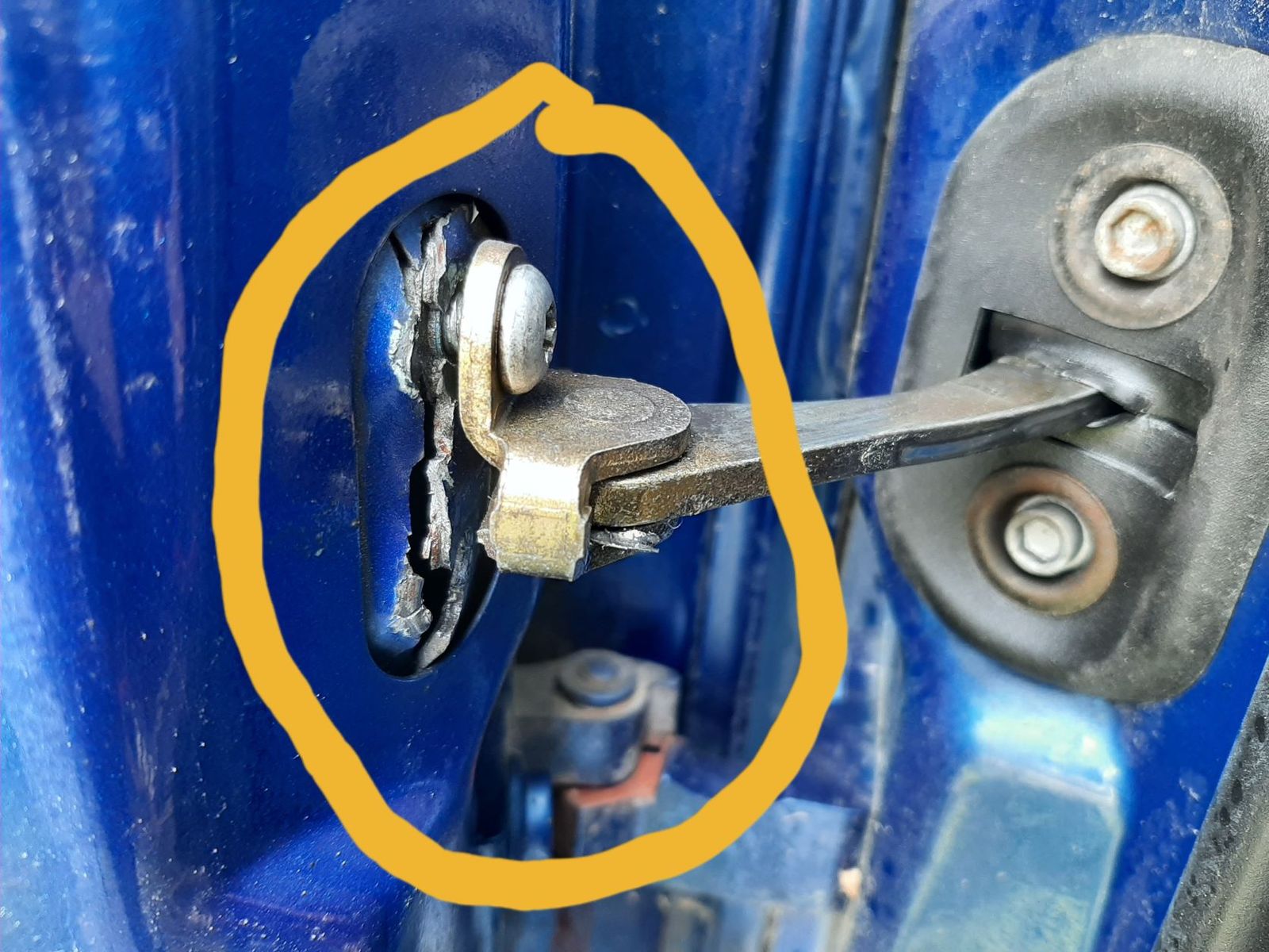

vielleicht kann mir jemand weiter helfen. an meinem Doblo ist das Gegenstück des Türfeststellers, Türfangband an der Tür Fahrerseite abgerissen. weiß eventuell jemand die genaue Bezeichnung des Bauteils und ob es dieses noch zu kaufen gibt. ich finde rein gar keine Angaben, Informationen zu diesem Bauteil. vielen Dank schonmal, bleibt fit und gesund!
Türfeststeller Fahrerseite
Das ist ja aus der Tür selbst rausgerissen,das wird es wohl nicht einzeln geben.
Da ist ein guter Schrauber inkl. Schweisskenntnissen gefragt,wenns nicht zu teuer werden soll.
hallo Bremen, danke für deine Antwort aber ich denke nicht das das aus der Tür gerissen ist. Da sieht man eine Aussparung türseitig, also eine ovale Öffnung wo dieses gerissene Bauteil von innen angebracht ist. Ich werde diese Woche mal die Türverkleidung abnehmen und da rein schauen wie das gerissene Teil mit der Türkarosse verbunden ist.
Vielleicht hat noch jemand Anderes eine Idee was das sein könnte.
Moin,das ist definitv aus der Tür rausgerissen....schweissen oder Tür tauschen.
wenn geschweißt wird aufpassen wegen feuer inder Tür ...Eimer wasser dabei haben .
aus eigener Erfahrung kann ich bestätigen, daß dort in der Tür das Blech gerissen ist.
Beim Kauf unseres Doblo (Bj. 2006) im Mai 2016 zeigte sich das gleiche Bild - bis auf das gebrochene Stück des Türfangbandes.
Die Tür wurde in der Werkstatt ausgebaut, geschweißt und wieder eingebaut, das Türfangband wurde gleich mit gewechselt.
Arbeitslohn dafür: ca. 220 Euro
Material: ca. 37 Euro
Türfangband/Türsteller/Türstopper/Türspanner
Original Fiat-Teilenummer 51772768 - kaufen z.B. hier:
TÜRSTELLER TÜRBREMSE TÜRSTOPPER TÜRFANGBAND FÜR FIAT DOBLO MK1 00-09 51772768 | eBay
Mit der Teilenummer lassen sich noch etliche andere Anbieter finden.
Zum Wechsel siehe hier - mein Tip:
Machen lassen oder wie beschrieben improvisieren:
Austausch des Türfangbands Fahrerseite - Doblò - Fiat-Forum.de
