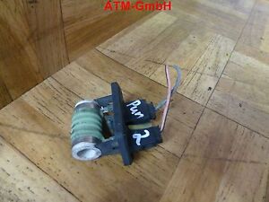

  • Moin,hat dein wagen das teil...der Vorwiederstand für die Kühlerlüfter war bei meinen VW T4 mal wechgebrannt ...da liefen die Lüfter nicht mehr an ....
    ist nur mal ne Idee wo ich jetzt schauen würde ..
    Gruß Helmut
    Der Lüfter funktioniert ja auf beiden Stufen, wenn ich ihn per Tester starte. Nur von alleine geht er nicht an...
