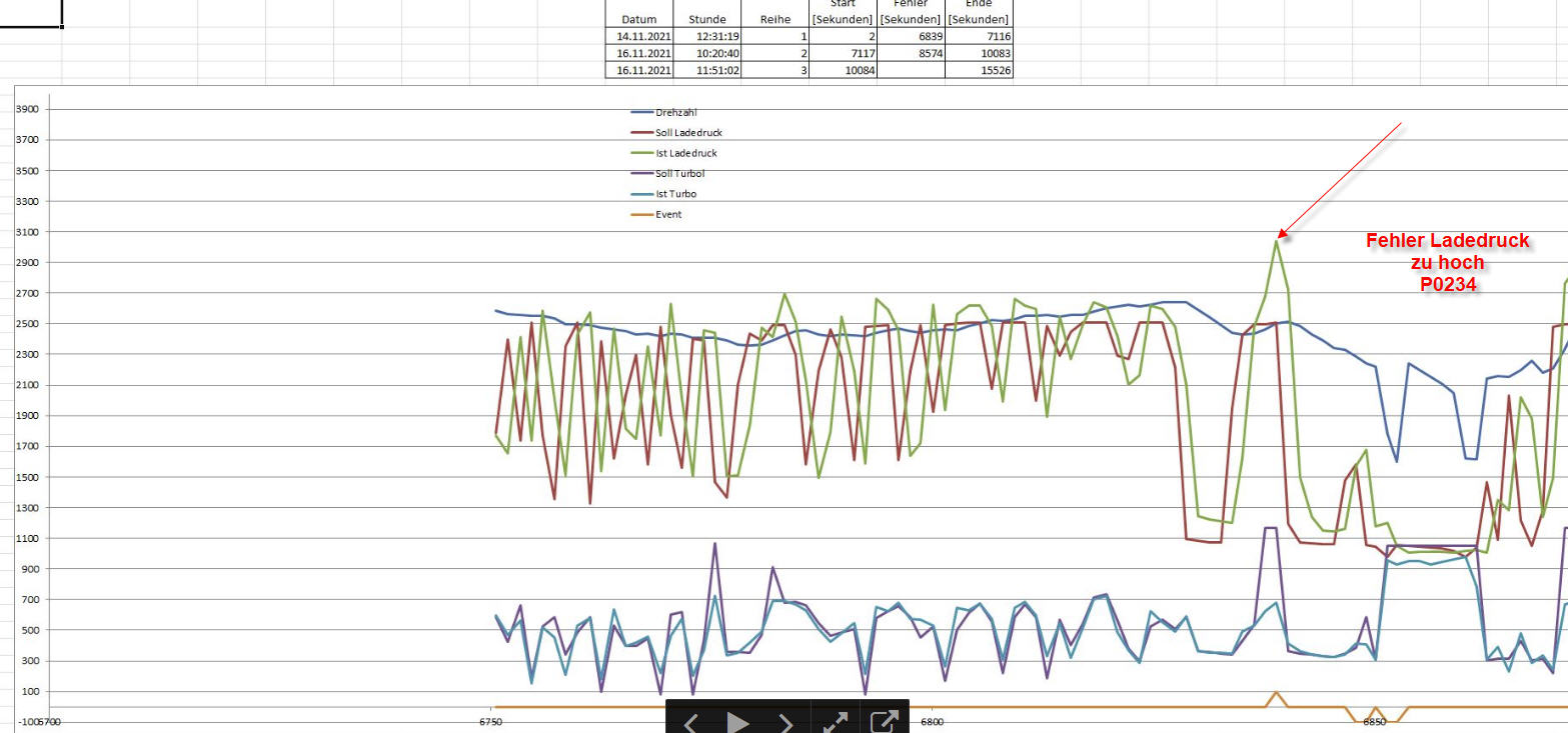

    Ich habe mir jetzt selber die Software AlfaOBD auf Empfehlung zugelegt und hier sieht man tatsächlich wesentlich mehr.
    Der Fehler tritt immer dann auf wenn ein hoher Soll_Ladedruck gefordert wird, z.B. an einer Steigung. In den Daten kann man sehen dass der Ladedruck bis 3 Bar geht und dann der Fehler gesetzt wird.

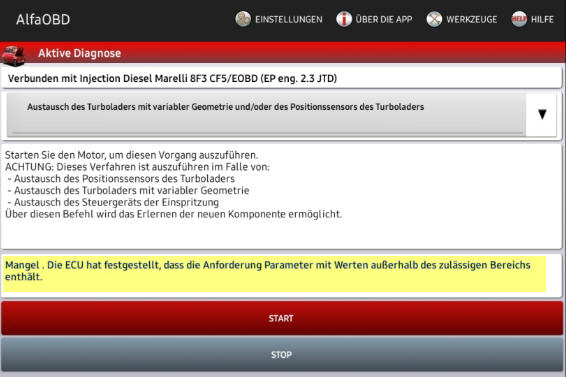

    Über die System Diagnose habe ich folgenden Eintrag gefunden.
    " Zust. Ventil Turbo mit variabler Geometrie: Nicht angelernt "
    Ich kann mir vorstellen dass hier das Problem liegt. Ich habe mal gelesen dass ein neuer Turbo oder das Wegmesssystem des Lader neu angelernt werden muss.
    Vielleich hat mein Ducato gerade diese Daten verloren.
    Im AlfaOBD gibt es sogar einen Befehl dafür, leider wird er mit einer nichtssagenden Fehlermeldung nicht ausgeführt.
