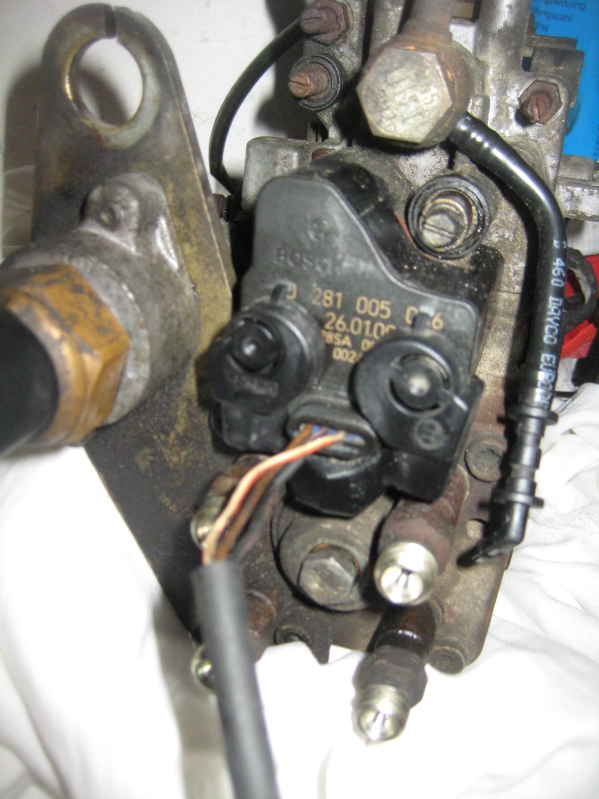

ich habe einen 94er Fiat Ducato 230L, 2,8 l/ 64 KW Bj 1994
Ich bin auf der Autobahn ca 120 kmh gefahren. Plötzlich wurde der Wagen langsamer und es kam zur starken Rauchentwicklung.
Ich bin dann gerade noch mit 60 von der Autobahn runter gekommen.
Jetzt nimmt er nur unwillig Gas an.
Ich habe den Verdacht, dass die Verteilereinspritzpumpe defekt ist ?
Folgendes Phänomen :
Der Motor springt sofort an, läuft im Leerlauf normal, will aber nicht hochdrehen.
Hierbei läuft er unruhig und es kommt zur starken grauen Rauchentwicklung?
Den Dieselfilter hatte ich zuerst in Verdacht. leider war s das nicht.
OT Punkte stimmen, Kühlwasser, Öl normal, keine Überhitzung
Weiß jemand , wozu der elektrische Anschluss an der Einspritzpumpe dienst? (Bild)
