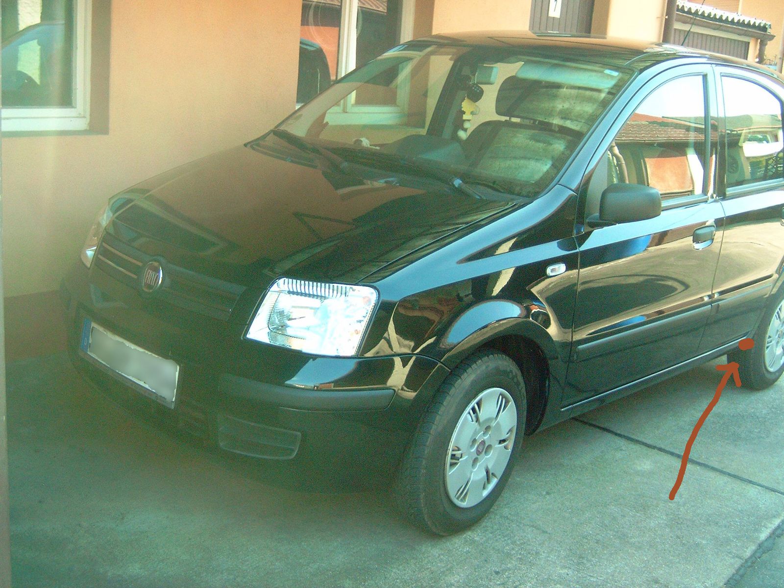

    Mit Erschrecken hab ich gestern nach dem Autowaschen festgestellt, dass ich ne Mega fette Roststelle an meinem Panda habe ... ich denke, das ist das Einstiegsblech? (also da hinten, wo ich eingezeichnet hab... das unterste, ersichtliche Blech .. an der Stelle, wo der Pfeil ist, wo man den Wagenheber anlegt ... )
    Hab vorhin mal drunter gelangt... also wenn ich da bissl leicht drücke, merkt man, dass das Blech "matschig" ist und sich federleicht weiter reindrücken lässt... nehm also an, da ist nix mehr mit abschleifen, Spachtel zu machen... so realistisch bin ich schon X/ denke das Ganze muss definitiv getauscht werden...

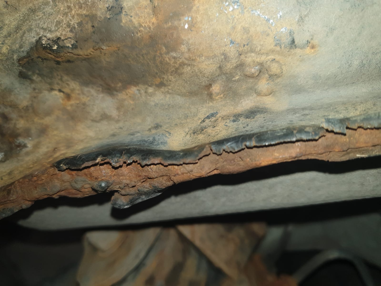

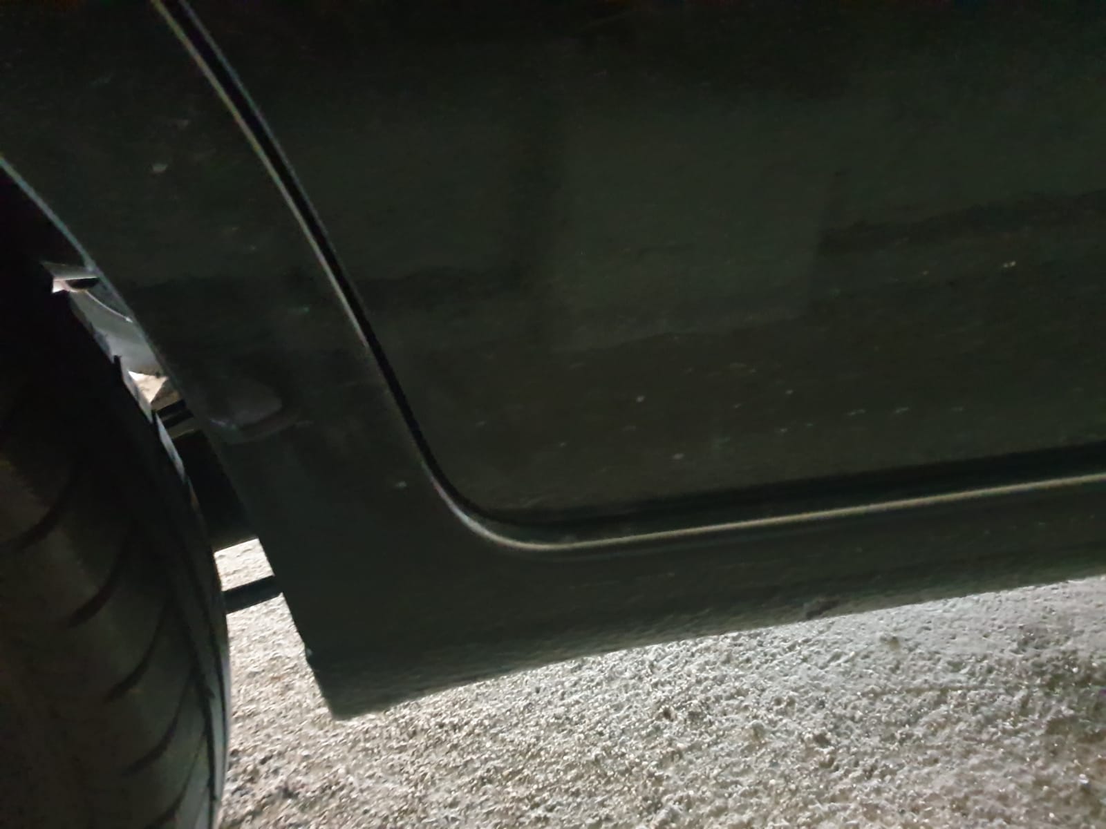

  • Ok, war grad mal unten am Auto und hab das mal fotografiert...
    So sieht es von der Seite aus ...
    und hier mal von unten ..
    denke, schon ganz schön krass :/
    was mich irgendwie wundert... im Herbst war da noch absolut gar nichts :/
    wie kann das so schnell dann so heftig sein? :wacko:

    Das liegt daran, dass sich der Rost von innen nach außen "durchnagt" - zu sehen bekommt man es also erst wenns von außen sichtbar und dann schon sehr knusprig ist.
    Die Stelle sollte großflächig herausgeschnitten werden, dann kann man ein zugeschnittenes Blech einschweißen. Es muss ggf. also kein kompletter Schweller o. ä. getauscht werden. Bevor Du das aber in Auftrag gibst, sollte der Wagenboden nach weiteren Roststellen abgesucht werden - nicht dass das nachher eine Großbaustelle wird!
    Für so eine einzelne Reparatur solltest Du mind. 2-3 Stunden einplanen, meistens wird es aber mehr, wenn das ganze Ausmaß sichtbar wird.
    Und weil das Blech ja im unteren Bereich sitzt, kannst Du (falls Grundkenntnisse vorhanden) Dir die Lackierkosten sparen und mittels Grundierer und Lack selbst Hand anlegen.

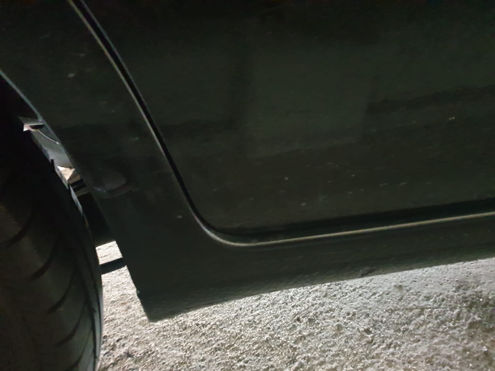

  • Hab meine "Lotte" gerade wieder abgeholt :D
    Das Blech wurde getauscht, alles mit Unterbodenschutz gemacht und auch noch mit Lack ein wenig verschönert :)
    Zusätzlich hab ich noch mein Handbremsseil anziehen lassen, meine Sommerräder aufstecken und eine Musik-Box, die ich mir zerschossen hatte, tauschen lassen :)
    Alles insgesamt 450 Euro :)
    super Service, kann die Werkstatt nur empfehlen :thumbup:
    und schaut mal, wie schön es geworden ist :love: wenn mans nicht weiß, sieht man gar nichts 8)
