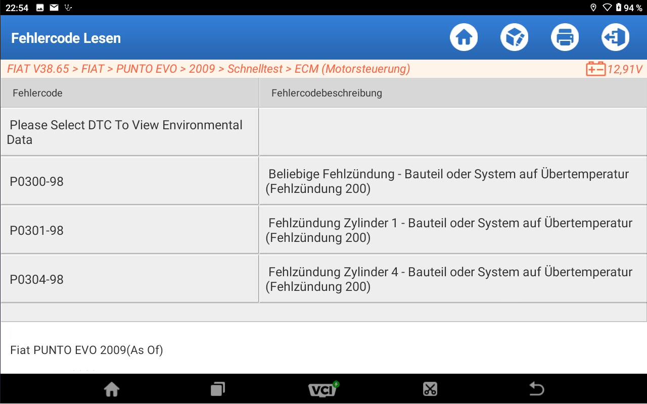

  • hi
    hab das gleiche problem, auto läuft ganz normal ohne leistungsverlust, besteht keine AU wegen zündaussetzer zyl 1&4
    kerzen neu, hin und her gesteckt usw
    fehler p0300
    p0301
    p0304
    jmnd ne idee? zr wurde vor kurzem gewechselt mit wapu
    vielen dank für jede hilfe
