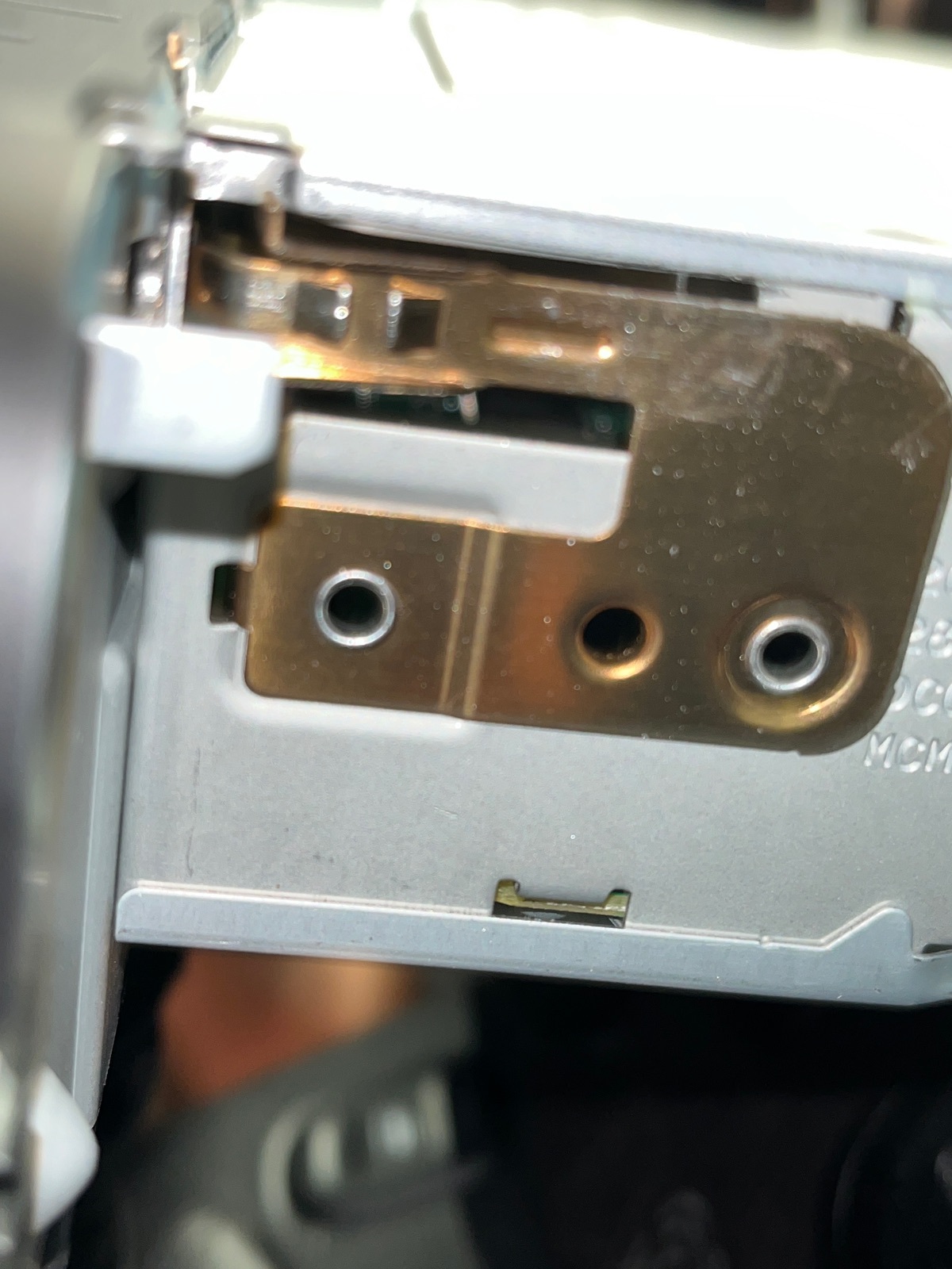

Seit meiner Anfrage ist nun einige Zeit vergangen und ich habe endlich das Radio ausgebaut. Es ist fast so wie Luigi oben geschrieben hat. Jedoch muss der Ausbaustift nur ca 5 cm in die Löcher eingeführt werden und dann nach innen gedrückt werden. Wenn man in den Stift ca 1 cm vor der Spitze einen Haken feilt rastet dieser im Riegel ein und erleichtert so das Herausziehen. Auf dem Foto sieht man die Verriegelung der rechten Seite.
