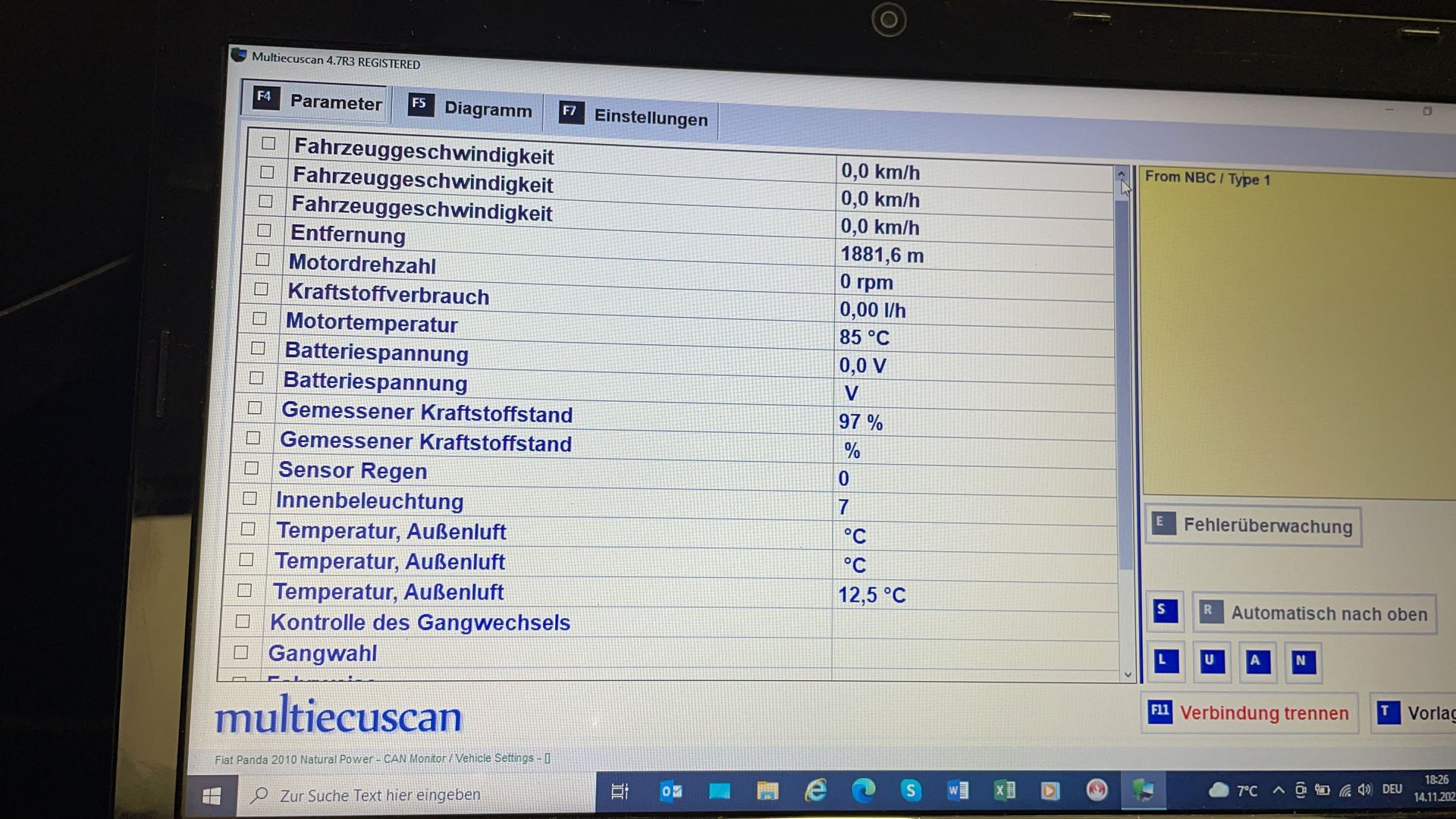

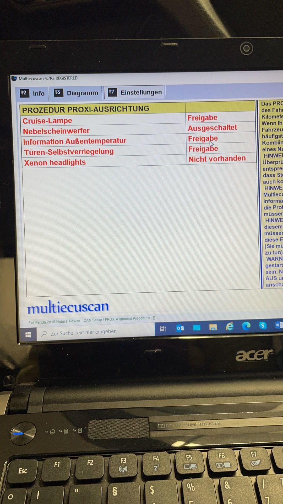

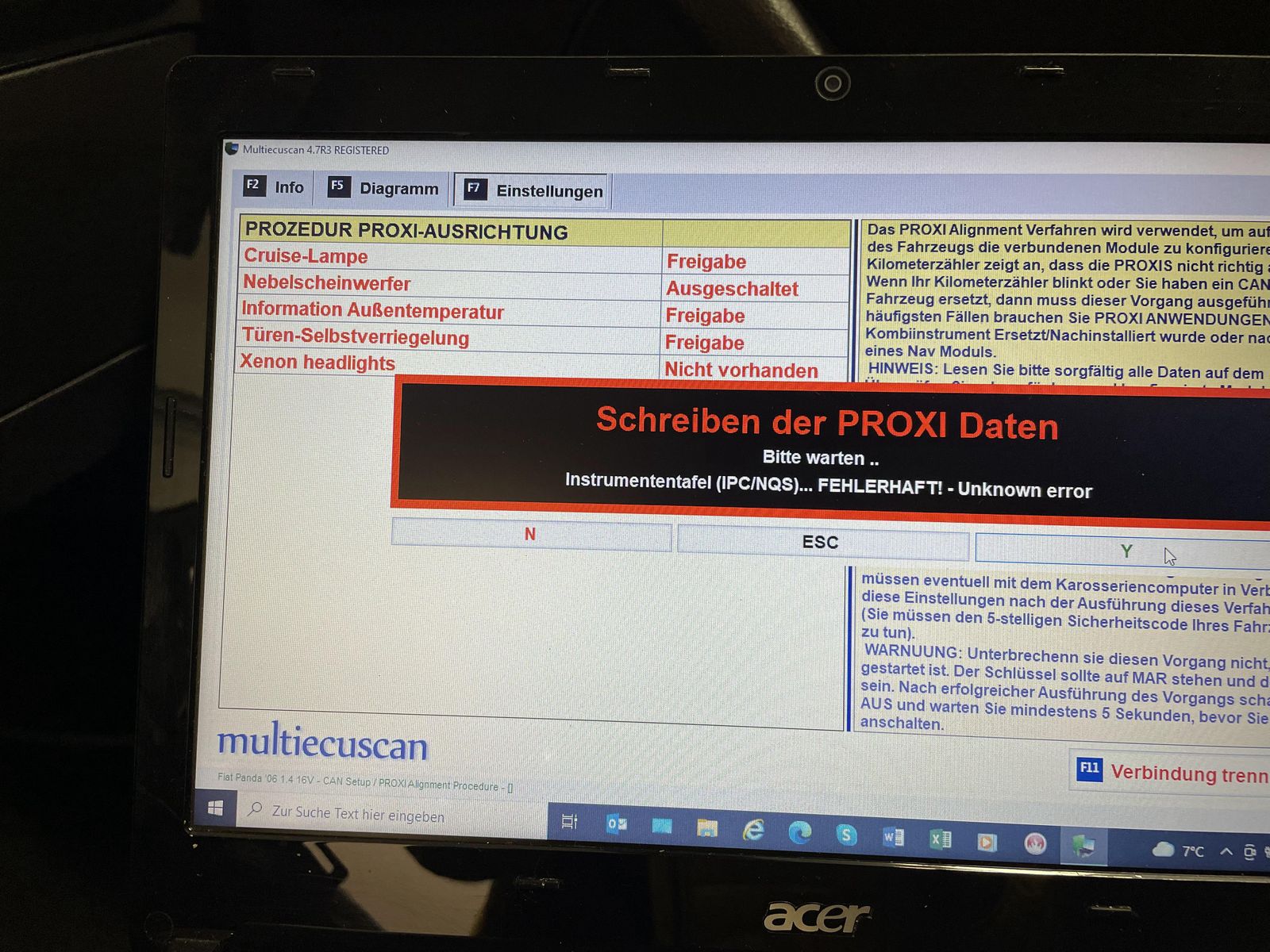

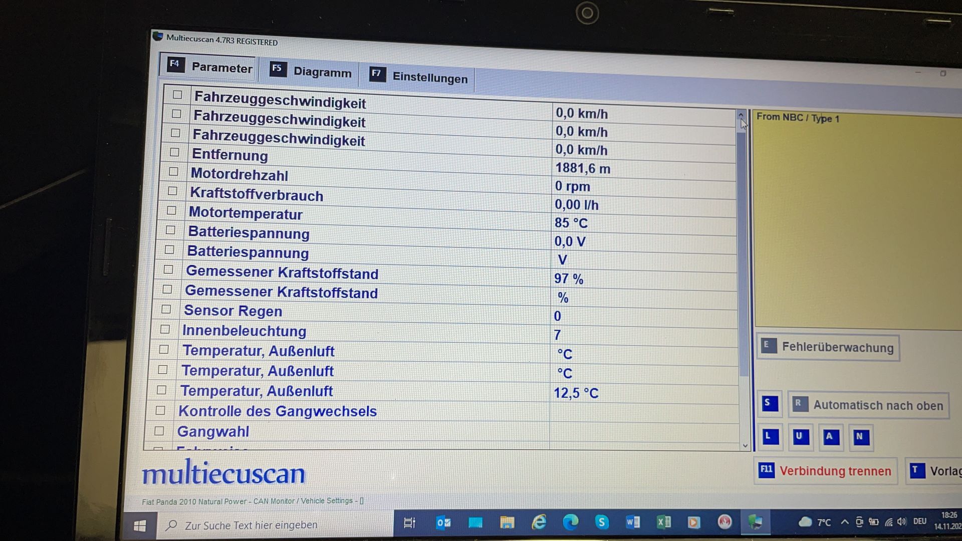

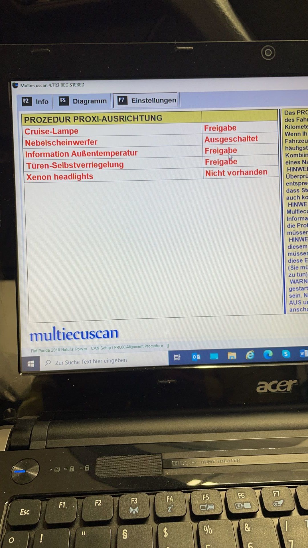

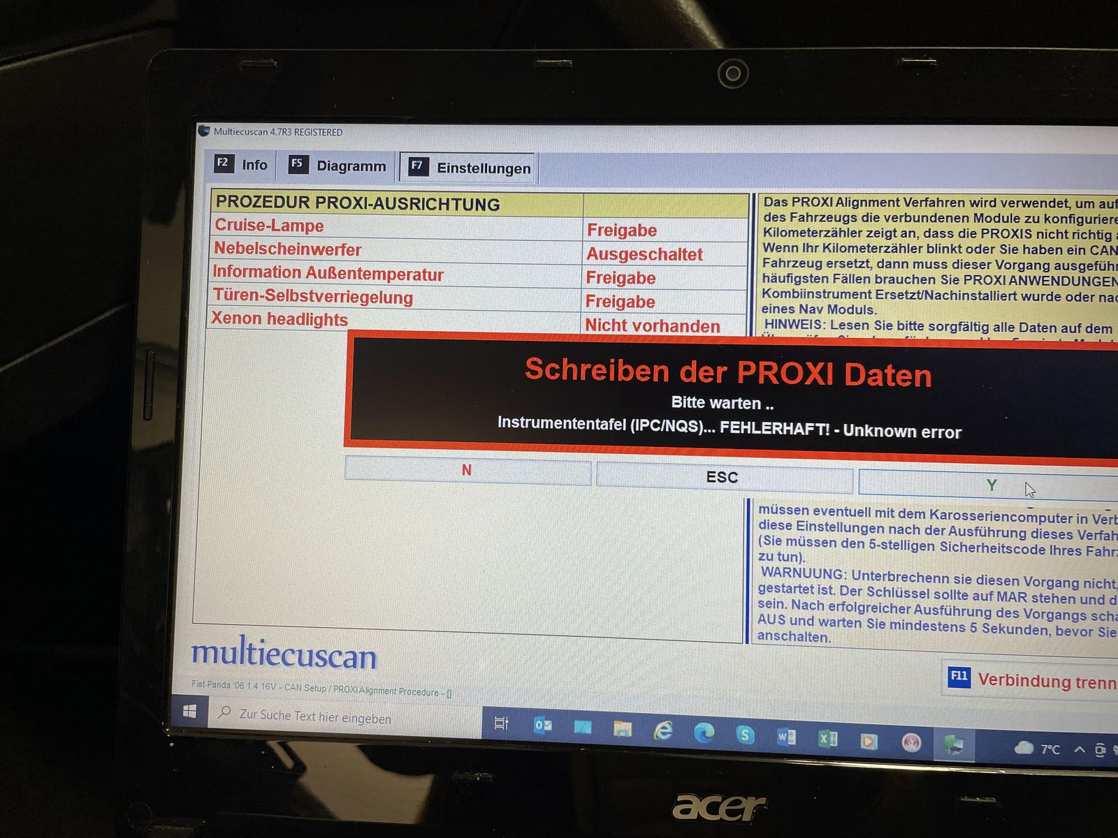

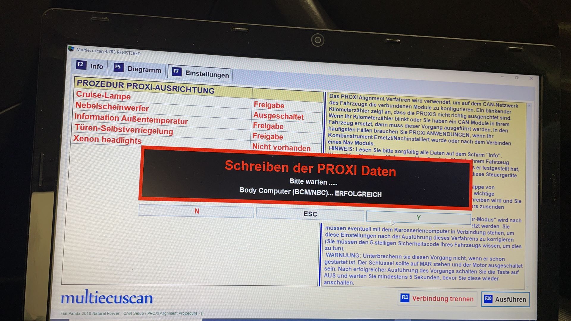

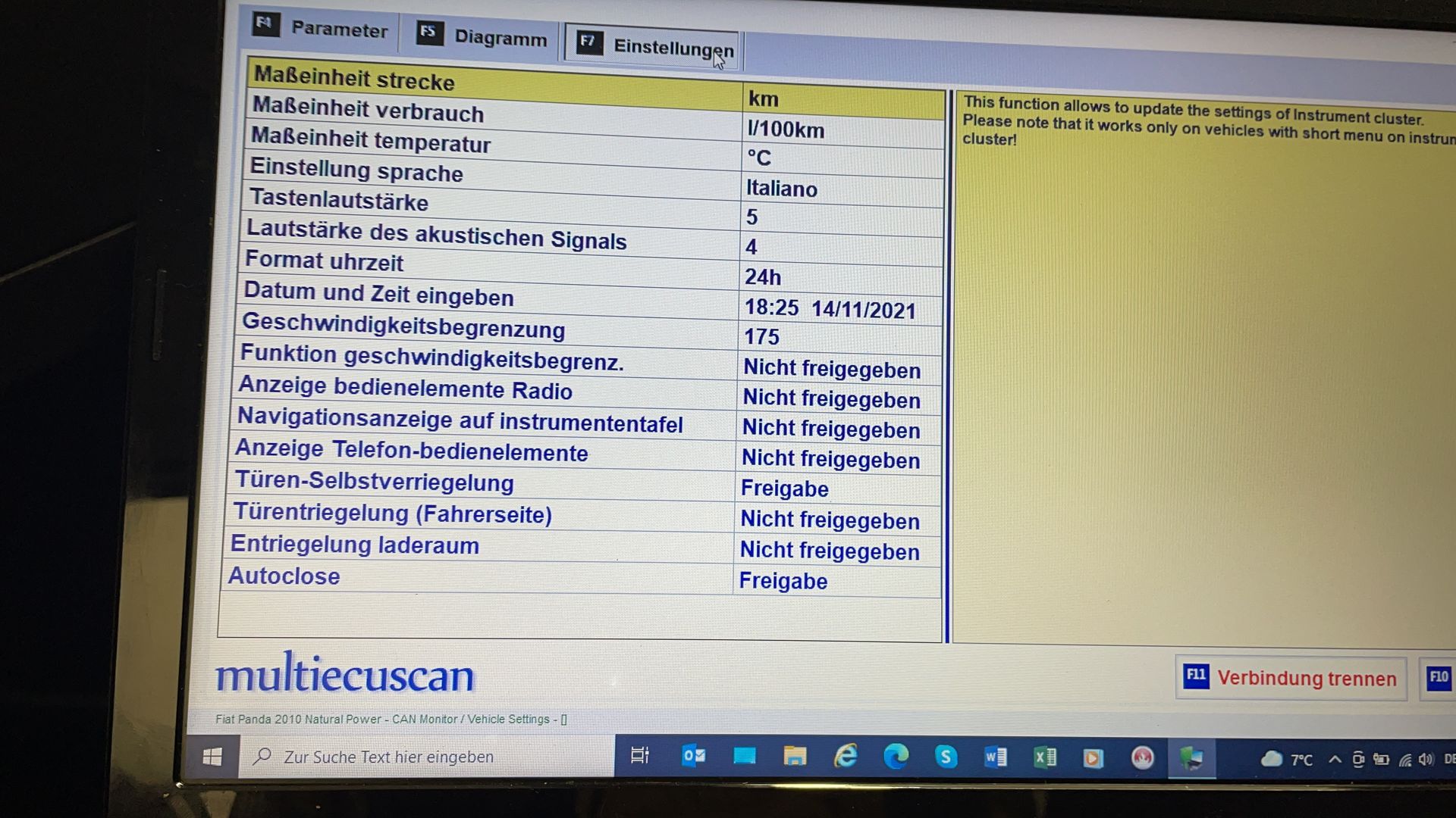

  • Hallo Zusammen,
    ich habe bei unseren Panda 169 Bj 2011 (1,4 Natural power) vom Standard Kombiinstrument auf das Kombi mit großem Display umgerüstet. Soweit funktioniert auch alles. Kombiinstrument angelernt und Km Stand angepasst. Das wurde bei Fiat selbst erledigt. Temperatursensor verbaut ... funkt alles. auch der Tripcomputer :-)
    Als ich das große Kombi verbaut habe und der Proxisetup noch nicht vollzogen hatte ich im Menü des Displays die Auswahl "Autoclose" zur Verfügung. Diese war nach dem Proxisetup jedoch verschwunden :-(.
    Na ja da mich meine Eitelkeit gepackt hatte, habe ich mir dann Multiecuscan gekauft, um der Sache auch den Grund zu gehen. Im Can/Monitor Setting kann ich die Funktion Selbstschließen und Autoclose auch anwählen und auch einstellen und siehe da ab 20 km/h verschließen sich die Türen. Nur bekomme ich die Auswahl nicht mehr ins Display, um sie von dort aus an oder auszuschalten zu können. Im Can Set up /Proxialigment kann ich auch die Autoclose Funktion aktivieren, wenn ich jedoch dann den Proxsetup durchführe, schreibt er auch erfolgreich in den Bodycomputer, bei der Instrumententafel erhalt ich jedoch "unbekannter Fehler". Wie gesagt ich kann im Monitor Setting alle Einstellung vornehmen und das funkt auch nur ins Display will die Autoclose Funktion nicht. Hat jemand vielleicht eine Idee hierzu.
    Im Voraus Danke!
    Arnd
